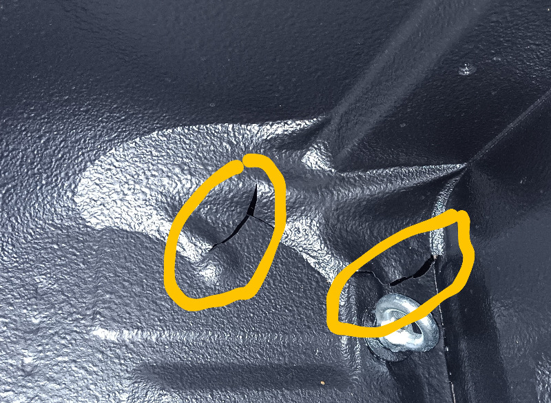

Hallo Zusammen, ich habe meinen Wildtrack von 2018 wohnkabinenfähig und auch die Ladefläche beschichten lassen. Die Beschichtung hält leider nicht und ist meines Erachtens auch zu dünn. In der Sonne gab es eine Blase und die Beschichtung ist aufgerissen. Meine Frage an Euch: Kann das der Händler fachmännisch noch reparieren, oder muss das alles komplett wieder raus und woanders besser gemacht werden? Sinn und Zweck der Beschichtung ist ja auch, dass die Ladefläche vor Wasser geschützt ist
Danke für Eure Einschätzung und Gruß Thomas

Meine Einschätzung:
Mangelnde Vorarbeit zum Lackieren. Wer weiß, wie es an anderen Stellen aussieht.
Alles runter und vom Lackierer in neu....

Die Risse auf dem Foto sehen für mich so aus, als wären unter der Kunststoffschicht noch ein Abstand zum Blech. Solche Risse würde ich eher bei einer Laderaumwanne vermuten, als bei einer auf den korrekt angeschliffenen und gereinigten und je nach Produkt geprimerten Lack aufgetragenen und mit der Lackoberfläche verbundenen PU Beschichtung.
An den Rissen könnte das Material sogar geschrumpft sein, aber da das Foto die Ansicht von oben zeigt und nicht die Risskanten von der Seite, ist das nur eine Vermutung.
Welches Produkt wurde für die Beschichtung verwendet? War die Verarbeitung korrekt? Ist es für diesen Zweck vom Hersteller freigegeben? Oder ist es doch eine vorgefertigte Wanne?
Wann wurde das denn gemacht und was sagt der Beschichter?
Gruß, Bernhard
