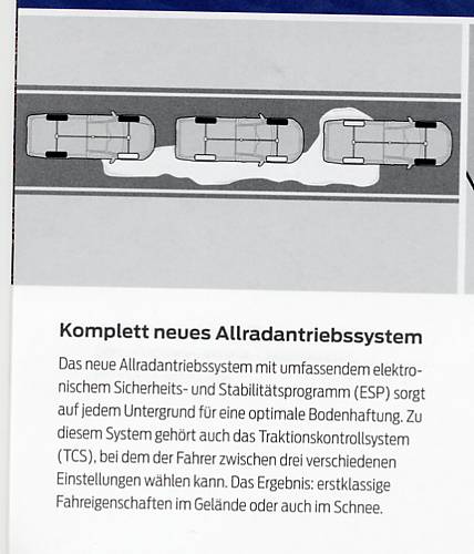

bin neu hier im Forum.
Überlege ob ich von meine Touareg auf den neuen Ranger umsteige.
Mir ist nicht ganz klar was es mit dem Allrad genau auf sich hat?
Ist er wirklich nur aktiv wenn der Schalter auf 4H steht oder ist er auch sonst aktiv?
Mich verwirt der Prospekt ein wenig!
[attachment=0:kxv9zdgy]Auszug aus Prospekt.jpg[/attachment:kxv9zdgy]
Kann mir da jemand auf die Sprünge helfen?

Hey Mächler,
willkommen im Forum!
Also der Allrad ist nur aktiv, wenn du ihn auch einschaltest - 4H oder 4L! Bei 4H hast du bei gleicher Übersetzung als bei "2H" eben noch die Vorderräder dabei. Bei 4L hast du die Gänge untersetzt - dh. doppeltes Drehmoment, bzw. halbe Drehzahl!
Das Pic, das du gepostet hast, zeigt an, das die "weißen" Räder keine Traktion haben, und die "schwarzen" diese übernehmen/kompensieren - aber eben nur, wenn du auch 4WD einschaltest...
Ben

Hallo Ben,
danke für die schlelle Antwort.
Hab ich fast befürchtet, ich bin ein Fan vom permaneten Allrad.
Na ja, muss dann mal schauen.

Im Endeffekt ist es ein "simpler" Zuschaltallrad der mit dem ESP und der Traktionskontrolle "aufgepeppt" wird ...
Wenn Du den Allrad zuschaltest - von 2H(igh) auf 4H(igh) - hast Du auf festem Untergrund die üblichen Verspannungen im Antriebsstrang - also besser in einer solchen Situation nicht nutzen - dazu bekommst Du das übliche Verteilergetriebe (VTG) das aus 4H(igh) 4L(ow) macht - abhängig vom den Untersetzungsverhältnis das der Hersteller verbaut hat mehr oder weniger brauchbar um im Gelände zu kraxeln ...
Auch hier wird in der Regel durch Berganfahrhilfe und Bergabfahrhilfe elektronisch getrickst um das "geringe" Reduktionsverhältnis zu kaschieren ...
Solltest Du in den Genuss kommen mal mit einem JK Wrangler Rubicon mit eingelegter Untersetzung fahren zu dürfen - so wie z.B. in meinen - dann kannst Du OHNE elektronische Regelung noch nicht mal nebenher laufen weil Du zu Fuss immer noch zu schnell bist ...
