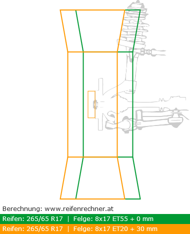

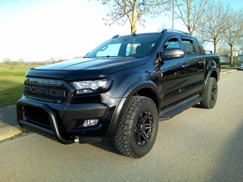

mit Deiner gewünschten Kombination kommst Du um eine Verbreiterung nicht herum. Je nach Bundesland bekommst Du gerade mal die 30 Spurplatten auf Orginalfelgen mit ET 55 eingetragen. Die Kombination mit 8x17 ET 20 geht ohne gar nicht. Anbei die Daten vom Reifenrechner da siehst Du die Veränderungen.
Auf dem zweiten Bild 8x17 ET 20 mit 265/70-17 und 30er Spurplatten.
