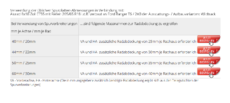

Hast du die Original Felgen genommen? Aber Reifenbreite ist eine Sache, bei Spurplatten müssen die auch mit den Reifenquerschnitt getestet worden sein. Des wegen gibt es Spurplatten die mit 65 Querschnitt auf 18 Zoll Felgen getestet worden sind?
ketec Store
schreibt: Alurad 8x18 Zoll ET55 mit Reifen 265/65 R18 i.d.R. verbaut an Ford Ranger T6 / 2AB der Ausstattungs- / Aufbauvarianten: Wildtrack
ist das jetzt ein Schreibfehler?
ketec Store
