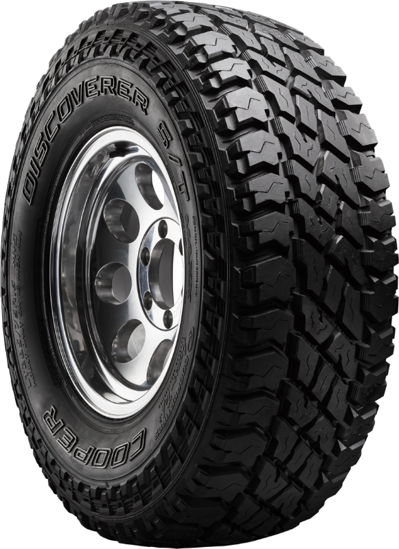

12 Sep 2018 11:10 - 12 Sep 2018 11:12 #1620 von Ranger OD
Ranger OD antwortete auf Felgen und Reifen Sammelthread
fährt hier eigentlich noch jemand den Cooper Disoverer S/T Maxx auf seinem PU?
Ich bin bei der A/T Reifensuche darüber gestolpert, denn den gibt es auch in der Seriengröße 265/60R18 mit M+S Kennung, somit auch mit dem geringeren Geschindigkeits Index in DE zugelassen.
Letzte Änderung: 12 Sep 2018 11:12 von Ranger OD.
