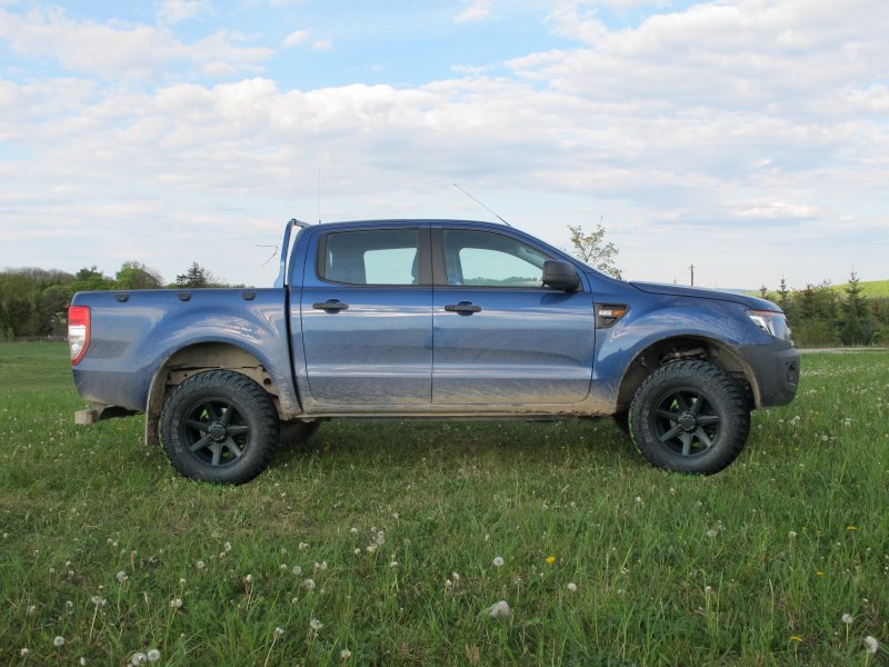

10 Jan 2013 22:33 #48 von FarmRanger
ich habe mich ja auch lange mit der Felgenwahl gequält. Bei Delta gibt es ein paar schöne Felgen, aber entweder 18"er oder teuer, einzig die nicht so teure WP-Felge - die fand ich eben nicht so schick (sieht irgenwie nach VW-Felge aus :whistle: )
Mit der CWE hatte ich mich auch angefreundet. Michaelis hatte die ja auch längere Zeit mal als schwarze Felge verbaut (find ich immer noch echt schick). Ich habe mich dann für die Dotz Hammada entschieden. Mit der bin ich echt glücklich, wäre ich aber mit der CWE glaube ich auch. Vor der Entscheidung habe ich mal ein bisschen Fotomontage betrieben. Vielleicht hilft es dem ein oder anderen ja weiter.
Grundsätzlich muss man nicht zwingend eine Felge mit Gutachten nehmen. Ich habe eine Einzelabnahme machen lassen (kostet etwa NUR 30 €). Als Problematisch fand ich die ET beim Ranger, was die Felgenwahl recht einschränkt. Aber bis ET35 bei einer 8x17 Felge geht das m.E. ganz gut. Habe ich ja auch eingetragen bekommen.
Zum Thema Tachoabgleichung haben wir ja schon viel diskutiert und gemacht - ein echtes undurchsichtiges Drama :(
CWE Felge in Mattschwarz
Dotz Hammada in Silber
Delta Sins Black (gibts aber nur in 18")
Delta Sins Silver (gibts aber nur in 18")
Delta WP Felge (Preis OK, gibt es als 17", gefällt mir aber gar nicht)

11 Jan 2013 07:14 - 11 Jan 2013 10:55 #50 von JN75
ich nehme alles zurück was ich über die CWE Felge gesagt habe! Sieht echt genial aus! Ist das auch Fotomontage? In 16 Zoll?
Jens
