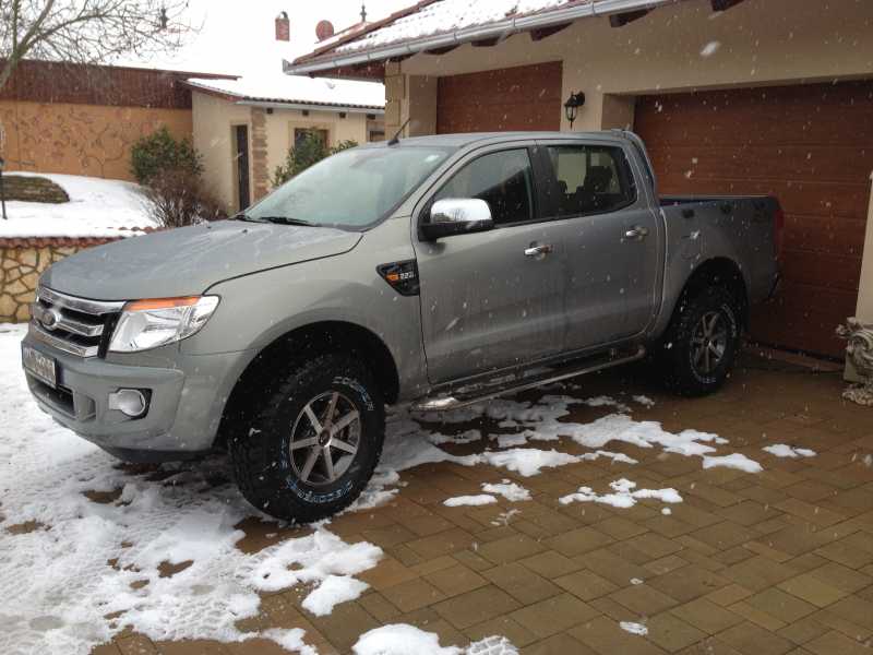

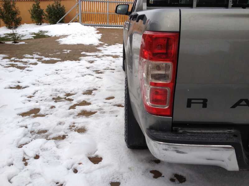

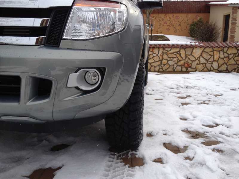

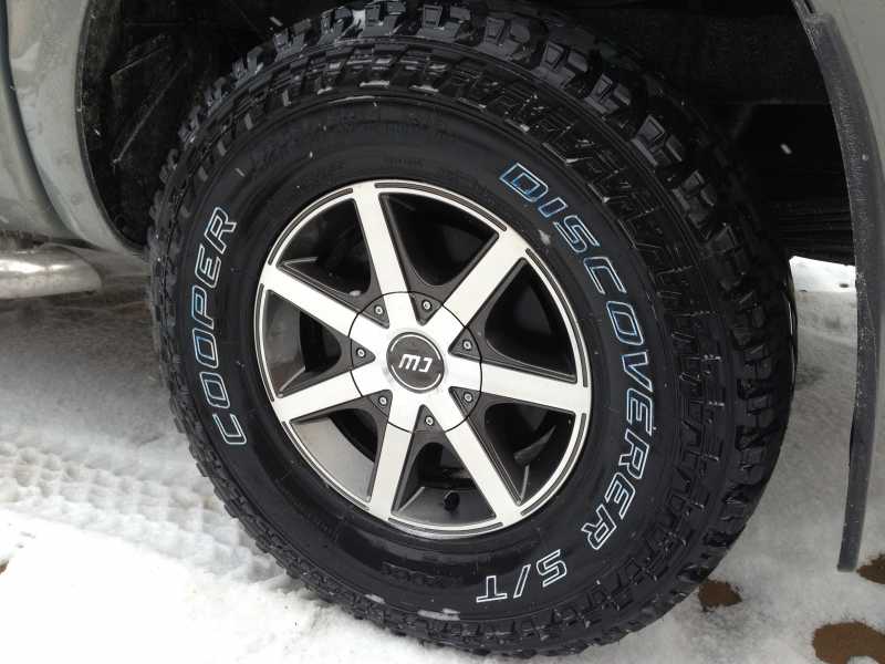

Hallo Leute,
wie besprochen zeige ich euch die Bilder meiner neuen Felge, gestern konnte ich die Reifen auf meiner Heimfahrt von Deutschland nach Ungarn gleich im Bayerischenwald auf der schneebedeckten Autobahn testen. Der Reifen hat sich super bewährt und hat auch das Fahrzeug sehr stabiel in der Spur gehalten, selbst wenn ich beim Wechsel auf die Überholspur über den ganzen Gematsche fuhr.Die Verbreiterung werden auch nicht benötigt da der Reifen nicht über die Kotflügel steht.
Felge ist v. Boret 7x16
Reifen: Cooper Discoverer ST MAXX M+S 265/75R16LT
alles mit Montage für 1.400,00 €
Gruß Christian

Hallo Christian,
herzlichen Glückwunsch, damit kannste Dich wirklich sehen lassen. Über die Felge habe ich auch lange nachgedacht, aber als 17". Willst Du die farblich so lassen? Irgendwie kommt es einfach immer gut, wenn die Räder fast bündig mit den Kotfügeln abschließen. Das macht den Ranger noch etwas bulliger.
Der Hersteller ist übrigens CW (die Felgen werden aber über Borbet vertrieben, weil CW da irgendwie dazugehört) und das Modell heißt CWE
Mark
