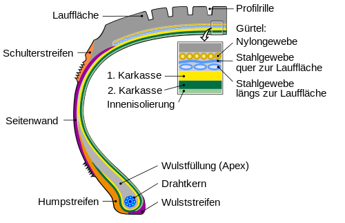

Hallo Friedhelm,
wenn die Größe im Gutachten steht wird es kein Problem beim eintragen geben, auch nicht
wenn der BF Goodrich von 7 - 8,5 Zoll empfohlen ist. Trotzdem eine Anfrage bei Goodrich stellen um eine Freigabe zu erhalten damit es keine technischen Bedenken gibt, da der Reifen durch die
breitere Felge am Schulterstreifen und der Seitenwand mehr belastet wir.

Da hast Du vollkommen recht, die Empfehlungen haben einen Grund. Als jedoch die Größe
freigegeben wurde gab es vielleicht auch nicht die Auswahl an 9 x 17 Felgen. Es wäre doch
möglich das hier ein Nachtrag oder Erweiterung seitens Goodrich möglch ist. Bei den
9 x 18 wird der 265/65 18 ja auch verwendet.

Helmut schrieb: Bei den 9 x 18 wird der 265/65 18 ja auch verwendet.
Ist ja auch eine andere Reifengröße und somit nicht vergleichbar. Die Flanke ist bei dem 18Reifen ca. 1cm niedriger.

@xwo
Ist schon klar, aber nicht ganz logisch. Bei gleicher Reifenbreite ist bei dem 265/65 R18 eine felgenbreite sogar bis 9,5 Zoll angegeben.
Und bei diesem ist die Flanke ungefähr 172 mm hoch , beim 17-Zöller ca. 185 mm
Für mich logisch ist das nicht. Je niedriger die Flanke ist, umso mehr wird ja der Reifen "auseinandergezogen "
( sieht man ja manchmal bei irgendwelchem Prollscherben die 30er Reifen auf super breiten Felgen montiert haben)
