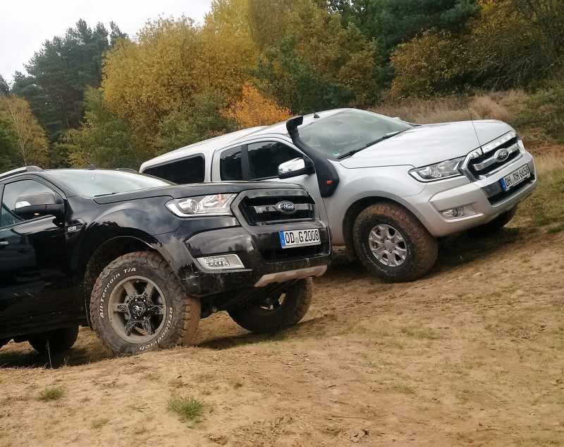

Hurter (4x4 Tuner) hat das bei Ralf seinem XLT so montiert und durch den TÜV bekommen.
hurter-offroad....f-st/
Hier auf dem Bild sieht man den Vergleich, vorn mein WT mit 265/70R17 und dahinter Ralf's XLT mit 285/75R16. :)
