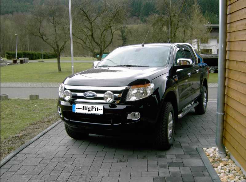

Wenn Du noch keine neuen Pellen geordert haben solltest, schau Dir mal die Tojos an !
Ich bin damit bisher 100% zufrieden. Top auf der Strasse / Autobahn, leise, kein Mehrverbrauch, gute Seitenführung, guter Bremsweg und im Schnee/ Matsch sowie im Gelände und auf nassen Wiesen hatte ich auch noch nichts zu mosern gefunden.
