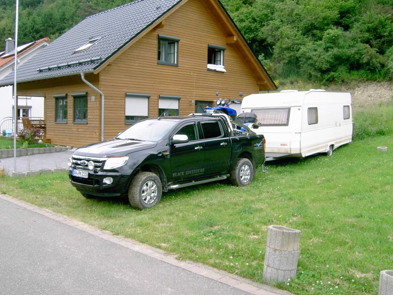

Kabine weiß ich nicht, aber ich hatte auf der letzjährigen Urlaubsfahrt mein 350er Quad hinten drauf und da kommt der Schwerpunkt ebenfalls ziemlich hoch. Mit allen Umbauten am Ranger und dem was ich noch zusätzlich unter den Transportrampen verstaut habe, sind incl. Besatzung, Hund und Gepäck locker 700kg in und auf dem Ranger.
Dahinter hatte ich zusätzlich noch einen 560er Wohnwagen. Reisetempo 110kmh Tempomat. Der Ranger, das Gespann liegt trotz Ladung und hohem Schwerpunkt wie ein Bügeleisen und kommt selbst auf den polnischen Strassen bei weitem nicht an seine Grenzen.

@ pit
also dein schwerpunkt gleicht doch den schwerpunkt des quads wieder aus
ne aber durch das quad iss der schwerpunkt nicht wirklich höher. die gewichtsverteilung von vorne/hinten müssten damit sogar im idealbereich von 50/50 liegen und dadurch der ranger noch besser auf der straße liegen.
bei den schwerpunktverlagerungen nach oben würde ich mir nur bei aufbauten machen bis bzw. über dachkante. das könnte den kippwinekl um weniger grad reduzieren. allerdings bei schnellen lastwechseln das auto schwammiger wirken lassen.
in der regel trägt aber eine wohnkabine oben nicht das komplett gewicht. da würde ich mir nicht so viele sorgen machen. einfach 10 km/h weniger in den starken kurven und im gelände den etwas reduzierten kippwinkel beachten und schon läuft das.
ich hatte beim ranger mal ne palette zement mit 35 sack drauf; laut gewichtsangabe 875 kilo. da geht der gut runter und du hast ein keilfahrwerk aber absolut fahrbar. nur die dynamik des motors war dahin aber gut, wer will mit dem gewicht hinten draus rasen?
