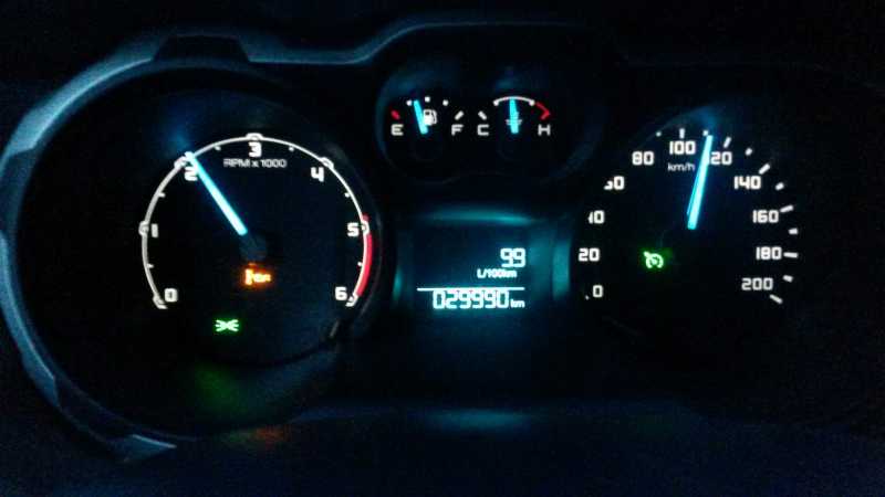

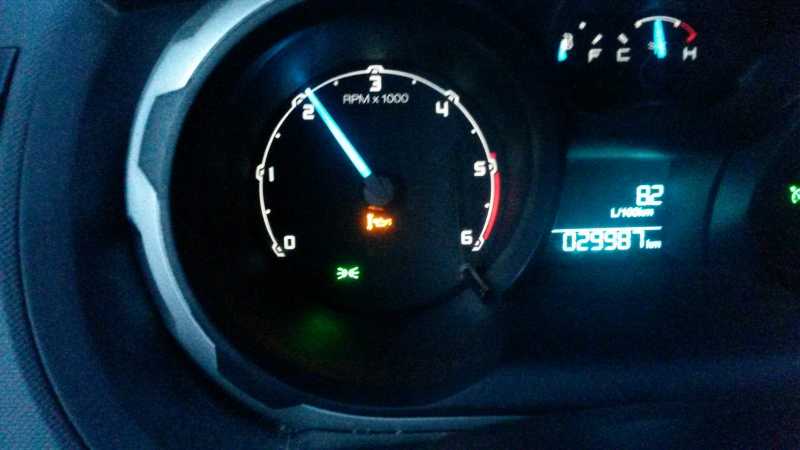

na so was; kurz vorm 30.000 KM intervall geht die warnleuchte auf der autobahn an; zufall oder soll mir das den anstehenden servicebesuch anzeigen?
hat wer von euch die anzeige schon gehabt?

Hier handelt es sich nach meiner Ansicht um einen Warnhinweis. Der sollte eigendlich auf irgendwelchen Messungen basieren. Wenn das mit dem empfohlenen Wartungsintervall so genau paßt, gibt es für mich drei mögliche Ursachen:
Die Leute, die die Wartungsintervalle bei Ford festlegen sind genial
Alles nur Zufall
Da hat einer gemogelt
PS: ich glaube nicht an Zufälle und geniale Mitarbeiter bei Ford

Ja, dann würde ich mal sagen ab in die Werkstatt zum nächsten Service bitte.
Wartungskontrolleuchten mit Ölsensor sind bei anderen Marken auch verbaut, warum also nicht auch bei Ford?

das ist der dezente Hinweis auf den anstehenden Ölservice. Wenn Du nicht immer so rasen würdest, hättest Du die 30.000 km überschritten. Dieses "Feature" mit dem "lastabhängien" Ölservice gibt es bei BMW schon eine gefühlte Ewigkeit und ist beim Ranger auch drin.
Mark

Ging bei mir auch an bei ca.30.500km da wurde es dann auch Zeit für den service
