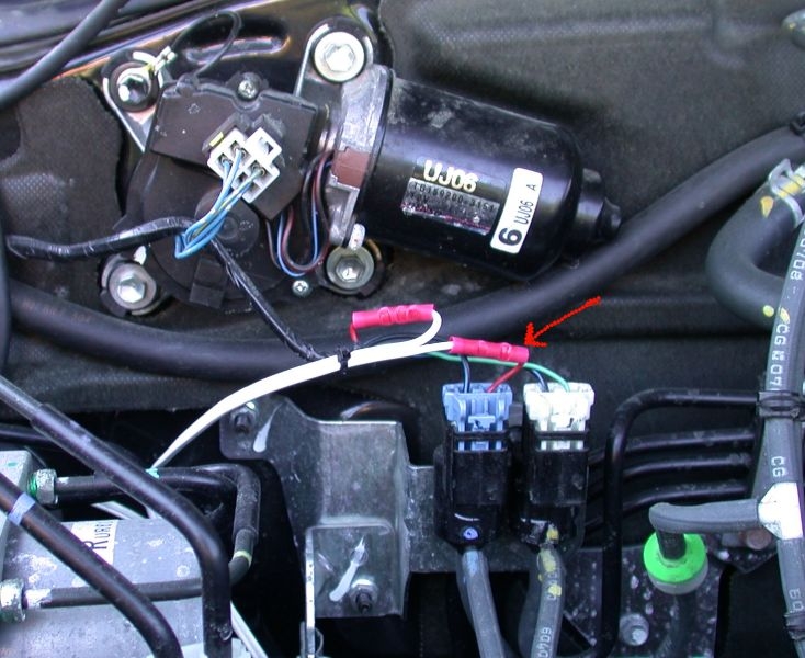

ich hab hier mal ein Photo von Holger4x4 aus dem Wohnkabinenforum, der sich hier ja auch rumtreibt.
(Ich hoffe, ich darf das überhaupt, Holger)
Das ist vom Ranger -2012. Unter dem Wischermotor sieht man das Lock- und das Unlockventil.
Wenn man am blauen Stecker das rote Kabel durchschneidet und über einen Schalter in Fahrerhaus legt, kann man in Untersetzung den Antrieb der Vorderräder wegschalten.
Eventuell ist das im neuen Ranger ja ähnlich. Probieren läßt sich das auch, indem man einfach den Stecker abzieht.

02 Sep 2014 12:39 #6 von Holger4x4
Holger4x4 antwortete auf Untersetzung ohne Allradantrieb
Du Böser :woohoo:
Nee, ist schon ok :prost:
keine Ahnung ob das beim neuen Ranger auch geht, vermutlich ist da viel mehr Elektronik am Werke, die sich nicht so leicht überlisten lässt.
Gruß, Holger

02 Sep 2014 20:19 #9 von JN75
JN75 antwortete auf Untersetzung ohne Allradantrieb
Holger4x4 schrieb: Du Böser :woohoo:
Bei dem Neuen wird wohl elektrisch umgeschaltet und nicht pneumatisch.
Jens
02 Sep 2014 22:58 #10 von OffRoad-Ranger
OffRoad-Ranger antwortete auf Untersetzung ohne Allradantrieb
JN75 schrieb: ...wird wohl elektrisch umgeschaltet und nicht pneumatisch...
Hej,
auch die Pneumatik wird elektrisch angesteuert!
Selbst wenn alles (Micro)elektronisch angesteuert wird, sitzen irgendwo Relais oder Magnetventile, welche man weg- oder zuschalten kann. ;)
