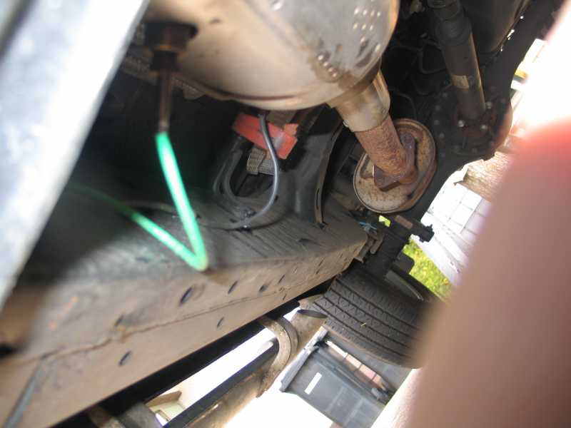

26 Sep 2014 14:20 #16 von Hallimasch
Hallimasch antwortete auf Ölverdünnung Ranger 2,2
Habe mich mal gerade unter mein Auto geworfen und den DPF mal so aus der Nähe angeschaut.
Ölverdünnung wird der 2,2 L Ranger nie bekommen, da der Zusatzdiesel vor dem DPF eingespritzt wird, Glühkerze und Ventil sitzen unmittelbar zusammen. Die Dieselpumpe dafür sitzt seitlich am Rahmen.
Plus geht direkt zur Glühkerze ( rot ), Masse ( sw.) wird dahinter abgegriffen.
Rangerfahrer, die oft im Gelänge sind, sollten sich aber um eine bessere Verlegung
der beiden Kabel der Temperatursensoren kümmern ( grün und scharz ). Wenn da ein stärkerer Ast kommt, sind die abgerissen.
Gruß Andreas
Folgende Benutzer bedankten sich: WolfStryker, Schnake, mike02
