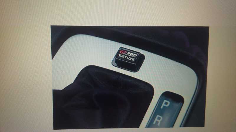

Shift lock butten, wo für?

Das könnte glaube mit der Nockenwellenverstellung was zutun haben... Weis es aber auch nicht genau.. Aber einer der vielen Ranger fahren hier wird das bestimmt genauer wissen!

Nockenwellenverstellung mit dem Knopf? hmm glaube ich eher nicht wie soll das gehen? Ich denke das ist so was wie bei meinem Grand Cherokee da kannst du wie bei allen Amis das Getriebe auf neutral stellen um das Auto z.B. hinten an ein Motorhome zu hängen um damit in Urlaub zu fahren. Mit so einer Zwangslenkungs Abschleppdreieck dann braucht da keiner im Wagen sitzen.Ja sowas machen die Amis
Im Handbuch vom Jeep steht für Sport und erholungszwecke

ich kenne unter dem Begriff "Shift Lock" zwei Möglichkeiten.
Die erste, dass dieser Knopf ermöglicht, dass man bei der Automatik ohne gedrücktes Bremspedal von P nach N oder D schalten kann, die mechanische Sperre des Wählhebels also deaktiviert. Sinnhaftigkeit mir hier unbekannt.
Die andere, wäre dann so wie bei BMW glaube ich, dass der gedrückte Knopf verhindert, dass die Automatik wild herumschaltet, sondern den eingelegten Gang beibehält. Wäre bei Sandfahrten ganz interessant.
Bitte korrigiert mich, wenn ich falsch liege!
Alles Gute, Ben

Ich glaub das 1 ist es was du meinst!
Hab das eben gefunden:
Original Text
sudyodtireshop....=1778
Übersetzt
BEWEGEN SIE SICH SCHLIEßEN FORD T6 UND BT50
07.08.2014 · GT-PRO RENNEN, · DURCH ADMIN
Verschiebungsschloss Ford T6 und BT50
Verwenden Sie dieses Verschiebungsschloss dafür schließen Zahnrad auf, wenn Sie, Sie abstellend, Form P zu N ändern können
-Furt T6 und BT50
Grüße aus dem Eichsfeld
Original Text
Übersetzt
-Furt T6 und BT50

Alles klar,nur der Sinn dahinter ist mir nicht klar.
Das kann ich auch wenn ich den Zündschlüssel stecken lasse und nicht auf P stelle, wie zb in der Waschstrasse. Aber das Getriebe trennen vom Antrieb geht nicht.

gefunden! Und wo??? Im Handbuch auf S.106!
Notlösetaste - Parkposition
Verwenden Sie die Taste, um den
Wählhebel bei einer elektrischen Störung
oder bei entladener Batterie aus der
Parkposition zu bewegen.
VORSICHT
Beim Öffnen der Abdeckung vorsichtig
vorgehen.
Heben Sie die Abdeckung in der
Mittelkonsole neben dem Wählhebel mit
einem geeigneten Werkzeug an.
Drücken Sie die Notlösetaste in der
Aussparung und bewegen Sie dabei den
Wählhebel aus Position P-Position.
Beachte:Wenn der Wählhebel wieder auf
P gestellt wird, muss der Vorgang
wiederholt werden.
Ist also nur eine elegantere Lösung an Stelle der Plastikabdeckung, oder?
