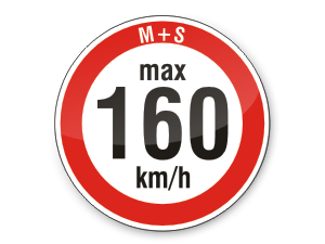

servus landreiser,
da ja mehr..............,als wirklich deiner frage beantwortet wurde will ich mal schnell. es müssen nicht unbedingt "winterreifen" sein! wichtig ist in diesem fall die "m&s"-kennzeichnung (der reifen) damit kannst du dann auch preus mit einem geringeren v-index fahren als in deinen kfzschein vermerkt, sofern eber im direkten sichtfeld des fahrers ein aufkleber angebacht ist auf dem die höchstgeschwindigkeit des reifens vermerkt ist. das ding kann (muß nicht zwingend!) z.b. so:
aussehen.
man sollte sich dann aber nicht unbedingt mit einer höheren geschwindigkeit erwischen lassen!
währernd das in d ganzjährig gültig ist ( ich also auch im sommer so rumgurken darf) sollte man in italien mächtig aufpassen, dort wird das in den sommermonaten richtig teuer!!!
gruß twomax

Hallo Leute,
mit den Q - Reifen bin ich mir langsam unsicher.
In der EC - Bescheinigung sind nur Reifen mit T freigegeben auch die M&S.
Bei meinen früheren Fahrzeugen mit altem Fahrzeugschein mussten auch Winterreifen mit
geringerem Geschwindigkeitsindex als Wahlbereifung eingetragen sein, natürlich mit entsprechendem
Hinweisschild im Sichtbereich des Fahrers.
Bei einer Einzelabnahme sieht die Sache natürlich anders aus.
Gruß Wilfried
