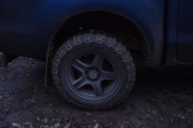

Mein Ranger ist nun fast drei Jahre alt, hat ca. 80 TKM runter und fährt berufsbedingt einen relativ großen Anteil Offroad. Große Lasten oder Anhängerbetrieb sind bei mir allerdings eher die Ausnahme.
Beim alten Ranger war das ja eine bekannte Krankheit, dass auch der neue Ranger davon betroffen ist, finde ich schade.
Naja mal sehen, morgen wird er vom FFH abgeschleppt. Bin mal gespannt wie lange die Lieferung der neuen Feder dauert. Ich werde berichten.
Die Hinterachse hat sich auf der rechten Seite nach hinten verschoben
Die Feder ist direkt an der Achse gebrochen

erst einmal mein tiefes Mitgefühl.
Bin jetzt etwas verwirrt. Wieso hat sich deine Achse verschoben?

AmStaff schrieb:
da mag man sich garnicht ausmalen was bei 120 Km/h auf der AB passiert wenn es die Achsführung zerbröselt
Hoffe das wird schnell erledigt
Naja, ich hatte mit meinem alten Ranger schon zwei mal dieses Leiden erlebt, aber niemals bei hoher Geschwindigkeit. Schutzengel??? Ich denke die Feder bricht auch nur bei einsprechender Belastung/Dehnung was auf der Autobahn eher selten vorkommt. Zumindest kann ich jetzt im Hundegang fahren
Ja, die Achse ist beim Ranger nur mit der obersten Lage vorne fest am Rahmen gelagert und die ist jetzt gerade ab. Aber die Achse ist nur soweit nach hinten gerutscht, wie die Blattfederaufhängung nach hinten klappen kann. So kann sie auch erstmal nicht weiter nach hinten rutschen. Aber belasten möchte ich die auch nicht mehr.
