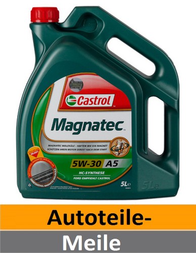

Öl bestell ich schon mal bei Ebbbbbeeeeiii...
ist das das richtige:
Oder doch lieber von MUC OST nach WEST fahren ??? BEN?
Winni

Morgääääääääähn Winni,
yap. Für das hatte ich mich auch entschieden und selbst zum 1. Ford-Service mitgebracht.
Füllmenge bei Ölwechsel mit Filter lt. Handbuch 9,75 Liter.
Oiso bleibt bei zwoa 5l Kanistern no a Norgerl übrig.
FF = Fiel Fergnügen
Grüße, Ben

9,25 l beim 2,2 er oder 3,2 er?

Ahhhh, sorry!
beim 2,2l TCDi sind es 8,6l,
beim 3,2l TDCi 9,75l
