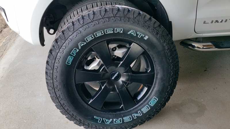

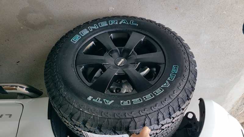

Habe jetzt Delta WP 8x17 ET 40 mit Grabber AT2 265/70/17 bestellt.
Auch hier verlangt Delta als Auflage eine 40 mm Höherlegung.
Die Größe fahren hier doch viele...verstehe das irgendwie nicht...
