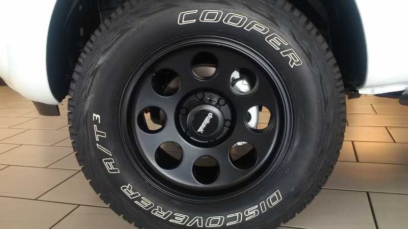

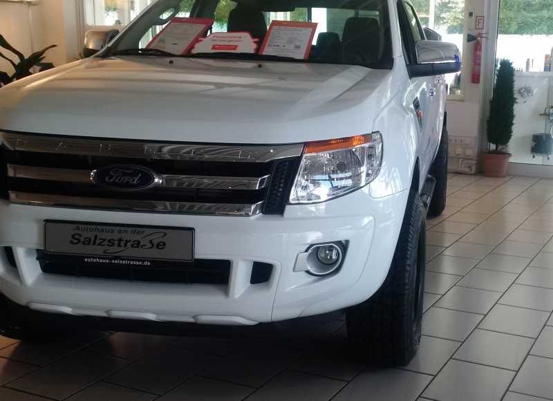

  • Ranger OD
11 Sep 2015 10:54 - 11 Sep 2015 11:11 #34 von Ranger OD
Hallo Rodja,
den hab ich gestern bei meinem fFH gesehen.
Räder Delta Classic Black 18" mit 275/65 R18 Cooper A/T³
Ich wollte die Räder schon umstecken lassen. ;)

11 Sep 2015 11:15 #35 von Jabelo
Servus Mario,
Genau diese Kombi haben wir auch drauf und sind mega zufrieden damit.
Ein schönes Wochenende, Ben

11 Sep 2015 17:45 - 11 Sep 2015 17:46 #36 von Strandranger
Strandranger antwortete auf Höherlegung bei Zubehör Felgen Pflicht?
Ranger OD schrieb: Hallo Rodja,
Hi Mario,
Felgen gefallen mir sehr sehr gut...die Reifen sehen aber sehr harmlos aus...
Bin mit meinen 17 Zoll aber sehr zufrieden, die Reifenauswahl ist nunmal in 17 Zoll deutlich größer als in 18 Zoll.
Aber find ich geil das er bereit ist sich so einen "Umbau" hinzustellen. Er scheint ja für unseren Dicken wirklich was übrig zu haben.
Vielleicht probiere ich Mölln mal aus zur nächsten Inspektion!

11 Sep 2015 20:43 #37 von Ranger OD
Hallo Rodja,
klar da hast Du natürlich vollkommen Recht, der Radsatz ist ja auch nicht gerade preiswert. Die Optik des Reifens ist auf den Bildern recht schlecht wiedergegeben.
Mein Ranger stand übrigens vor nicht ganz drei Jahren an der selben Stelle, auch schon mit meinen 22 Zöllern, da konnte ich nicht widerstehen. ;)
