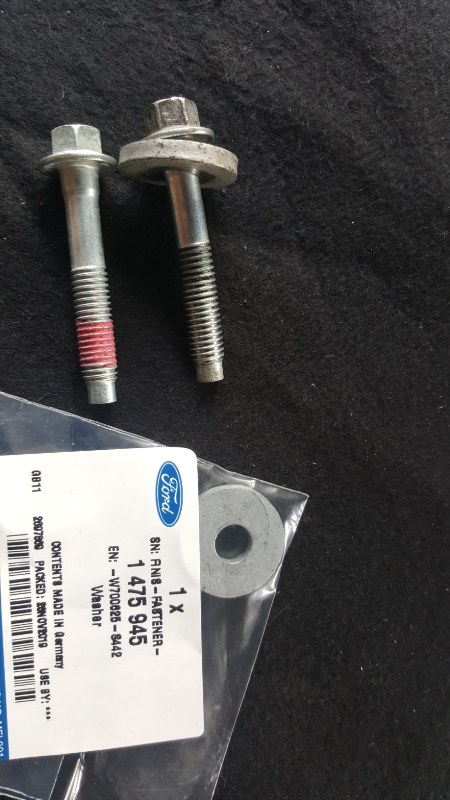

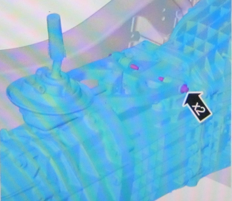

ich hatte den selben Effekt Anfang Juli mit ca. 98.000km, als ich in Kroatien im Urlaub war.
5./6. Gang auf einmal super viel Spiel, während sich der 1. und 2. Gang haben fast nicht mehr einlegen lassen.
Abends auf dem Campingplatz mal drunter gelegt.
Wenn man das Getriebe "umarmt" kann man die gezeigten Schrauben erfühlen.
Mit kleiner Ratsche und ich glaub ne 10er Nuß wars kommt man hin.
Im Urlaub erst mal mit nem Bolzen und zwei gekonterten Muttern geflickschustert und zu Hause dann die noch vorhandene Schraube getauscht und auf der anderen Seite ne neue rein.
Die noch vorhandene hatte keine Mikroverkapselung und war außerdem etwas krumm.
Jetzt schaltet alles wieder sauber. Anbei ein paar Buidln und die Nummer von der dicken Scheibe die unterm Kopf sitzt.
Viele Grüße, Ben
Viele Grüße, Ben
