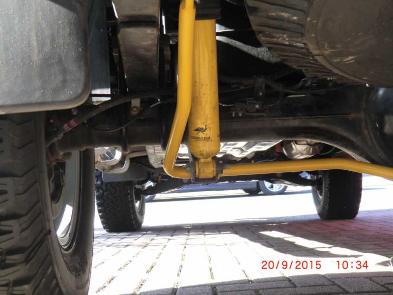

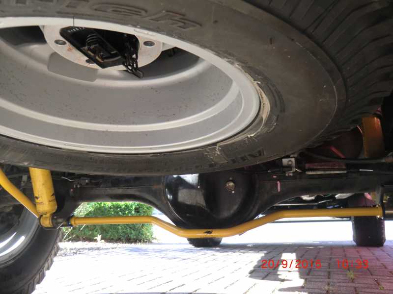

Hallo Leute,
wollte Euch mal meinen neuen Stabilisator zeigen.Habe hier im Forum noch nichts darüber gefunden.

Na dann brauche ich ja nicht mehr fragen was das Gelbe auf den Fotos von Deinem Zusatztank ist
Hast Du den Stabi speziell wegen der Wohnkabine montiert und der daraus höheren Wankbewegung ????
an der Vorderachse bei meinem Jimny hatte ich ihn extra ausgebaut wegen der deutlich besseren Verschränkung

@ AmStaff:Ja genau deswegen um einfach die Wankbewegungen etwas zu kompensieren.

Ja, würde mich auch interessieren. Bringt es was?
- Beiträge: 6883
- Dank erhalten: 713
12 Okt 2015 07:35 #6
OffRoad-Ranger antwortete auf Stabilisator für die Hinterachse
Hej Chrisi,
wie auf dem Bild zu Erkennen ist der Hersteller OME.
Aber die Bezugsquelle wäre interessant.

Hallo Leute,
ja es bringt was mehr als ich erhofft habe!
@ Offroad-Ranger:
habe den Hinterachs-Stabilisator direckt aus Australien importiert,den gibt es noch nicht in Deutschland.
Diesen gibt es in zwei Ausführungen in 20mm und in 22mm Stärcke, ich habe ihn in 22mm.
Ausserdem gibt es noch einen Vorachs-Stabi.
Lg Chris
@ Offroad-Ranger:
