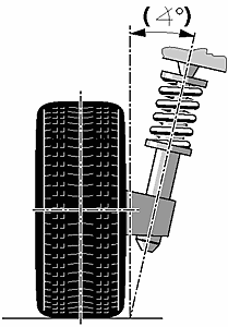

das kam wohl bisschen faslch rüber. Was ich damit meinte ist, das die Verbreiterungen an der Hinterachse in Bezug auf die Spreizung keinen Einfluss hat, da ja die Blattfedern in keinem Winkel zu der Achse liegen. Ich glaube mit dem angehängten Bild wird dies etwas deutlicher:
Wenn ich an der Vorderachse SPV's anbringe wird definitiv der Winkel größer.
Andy

Der eingezeichnete Winkel ändert sich auch mit einem herausrücken des Rades nicht er trifft sich zwar unterirdisch is aber erstmal egal was sich ändern wird is das rückstell Moment der Lenkung, eine minimal mehr komprimierte Feder duch einen längeren hebelarm und daraus kann eine Änderung der spreitzung erfolgen liegt aber auch wieder an der Art der Aufhängung wie stark diese Dinge aufeinander wirken da der ranger vorn ja keine MC pherson Aufhängung hat behaupte ich mal der Sturz ändert sich beim einfedern nicht gravierend müsste eine doppelquerlenker Aufhängung sein wenn ich es noch richtig im Kopf hab

Durch die Spurverbreiterung ändert sich nicht die Spreizung sondern der Lenkrollradius.
