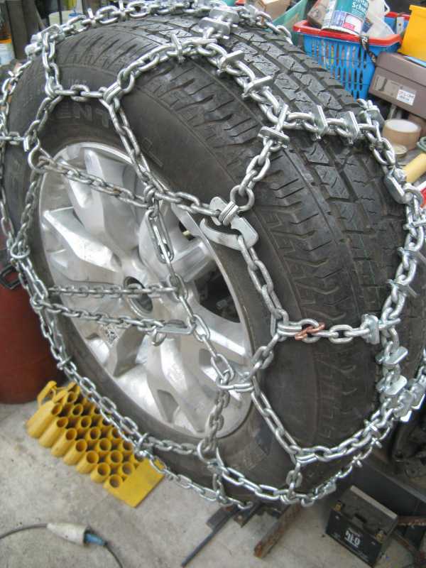

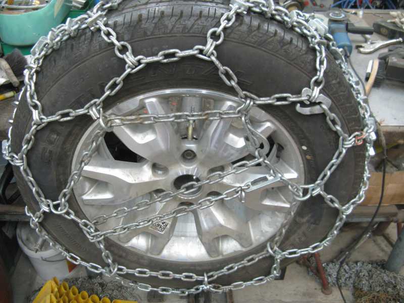

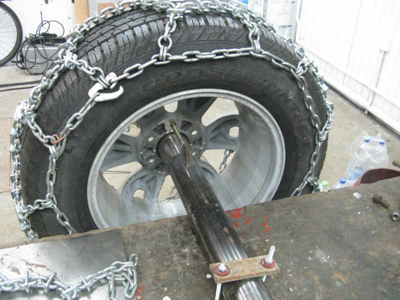

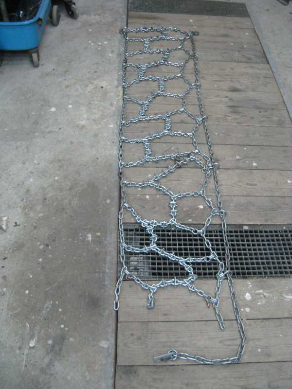

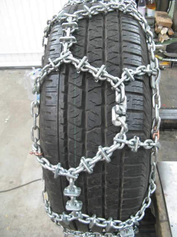

Hier mal mein Winterprojekt. Ketten fürs Grobe.
Der Prototyp ist fertig. Sie sind für meinen Ranger Wildtrak gedacht.
265/60 R18
Ich habe hierfür ein paar Greifsteg Ketten von RUD ausgewählt und angepasst.
Verschlüsse sind original. Die Überlängen wurden mittig entfernt und mit
Reparaturgliedern neu verschweißt. Geschweißt mit Citodur 600, schön zähhart und
verschleißfest. Nummer 2 ist zur Zeit in Arbeit. Über einen Felgenschutz muss ich
mir noch Gedanken machen. Wenn beide
fertig sind gehts ans Testen. Mal sehen ob der Wildtrak mit seiner Elektronik die
Steghöhe von 27 mm mag

Ja, die sind wirklich nur für extreme Sachen
gedacht und werden auf hartem Untergrung sehr rau
laufen.
Hauptsächlich für den Wald, wenn ich Hänger ziehe, bei Steigungen mit Eis auf der Fahrspur oder tiefen Schlammpassagen.
Aber eher für Ausnahmesachen. Wobei wenn es mal weiter weg geht weiß man ja nie.
Gewicht pro Kette 14kg.
Wenn sie im Einsatz waren werde ich berichten.
Natürlich mit Bildern.
Lgranate
