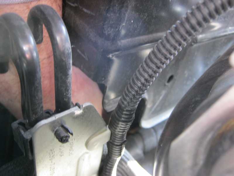

12 Mär 2016 10:01 #4
von p.rauch
p.rauch antwortete auf Dieselfilter
Da kommt man so ran
zwischen den Bogen der Entlüftungsleitungen und der Klimaleitung hindurch
unten um den Kraftstoffilter herum
zur gelben Schraube greifen

Meine Hände passen da nicht so rein
allerdings habe ich festgestellt dass man den Filter etwas hochziehen kann geht dann etwas besser
Grüße Hannes
