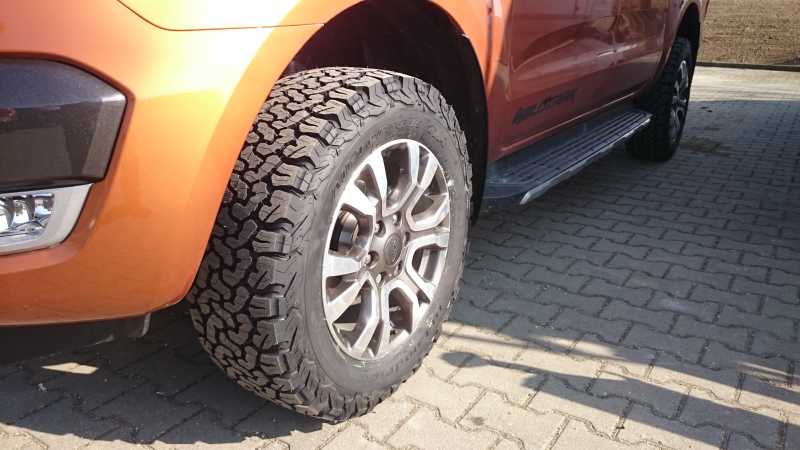

17 Mär 2016 13:05 #7 von SchwarzesSchaf
Ich fahre die BF Goodrich All Terrain T/A Ko² in der original Größe 265/60R18 119S mit 60 mm Spurplatten ohne Kotflügelverbreiterungen. Alles vom TÜV abgenommen und eingetragen.
Auf der Straße angenehm zu fahren, kaum Laufgeräusche, und im Gelände ein Garant für Traktion.
Aüßerdem besitzen sie echte Dauerläufereigenschaften. Auf den letzten Satz auf meinem 2012´er Limited habe ich 70.000 Km gefahren ohne die Verschleißgrenze erreicht zu haben.
Sind allerdings nicht ganz billig ;)

18 Mär 2016 11:41 #9 von Ranger OD
SchwarzesSchaf schrieb: Ich fahre die BF Goodrich All Terrain T/A Ko² in der original Größe 265/60R18 119S mit 60 mm Spurplatten ohne Kotflügelverbreiterungen.
:daumenhoch: Nicht schlecht. :daumenhoch:
