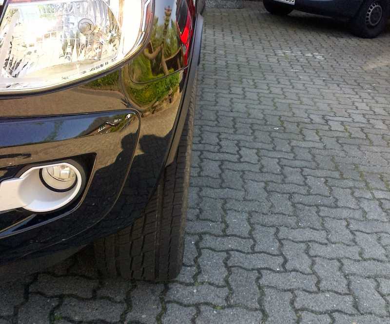

Nicht unbedingt, meine 22" Felgen haben auch ET 30 und da wollte der Prüfer die 20mm Kotflügelverbreitung am Ranger sehen!
Hier mal ein Vergleich:
20mm Small Fender Flares von Delta 4x4
20mm Universal Gummi Kotflügelverbreiterung
Letzte Änderung: 22 Jul 2016 12:39 von Ranger OD.

Cip schrieb: Hattest du beide Verbreiterungen verbaut?
Ja hatte ich, denn die Small Fender Flares hat mir mein fFH mit den 22" Rädern mitgegeben. Also mußten die auch mit zum Eintragen dran. Später habe ich die gegen die Gummilippen ausgetauscht.
Welche empfiehlst du und warum?
Ist eine Sache des Geschmacks.
Ich finde, dass die Gummilippen viel sauberer mit dem Kotflügel abschließen und keine blöde Fuge zwischen Fender und Flare haben.
Außerdem gehen die Gummilippen viel weiter um das Radhaus (je nachdem wie man will) und machen dieses optisch auch etwas kleiner.
Wie werden die Delta Small Fender Flares befestigt?
Teilweise mit den original Plastikdübeln und teilweise mit Blechschrauben in den Kunststoff der Radhausverkleidung geschraubt. Man könnte die zusätzlich auch noch kleben.
