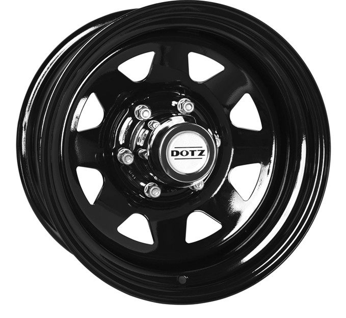

Hallo liebes Forum,
da mir ein bißchen die Zeit wegläuft, mache ich zu meinen Fragen mal einen eigenen Thread auf und stelle sie bewusst nicht in dem großen Räder- und Felgenthread, da sie dort wahrscheinlich untergehen.
Liebe Mods - vielleicht könnt Ihr das Thema ein paar Tage so lassen und dann erst dahin verschieben? Danke!
Nun zur Frage:
Ich finde die Dotz Dakar in schwarz optisch sehr schön. Meine Zielbereifung wäre 265/65/17. Die Felge gibt es in der Dimension 7x17 ET 20 mit dem richtigen Lochkreis 6x139,7. Diese Rad/Reifenkombi würde super unter den Ranger passen und man bräuchte nicht mal Spurverbreiterungen.
Jetzt hab ich mir die Finger wund gegoogelt und festgesteltt, dass die nicht für den 2AB freigegeben ist. Im Hurter-Thread wurde sie in (allerdings in 16 Zoll) auf den 2AB verbaut und auch in meiner Wunschkombi (17 Zoll) auf zahlreiche Hiluxe. Daher sollte es ja kein Problem mit Festigkeit/Traglast geben.
Hat jemand von Euch einen Plan, ob man die 17-Zoll-Variante für den 2AB irgendwo (mit irgendeinem Gutachten) bekommt, bzw. wo die Verhinderungsgründe liegen?
Kennt jemand vielleicht eine Alternative, die der Dotz Dakar (Black) optisch ähnelt?

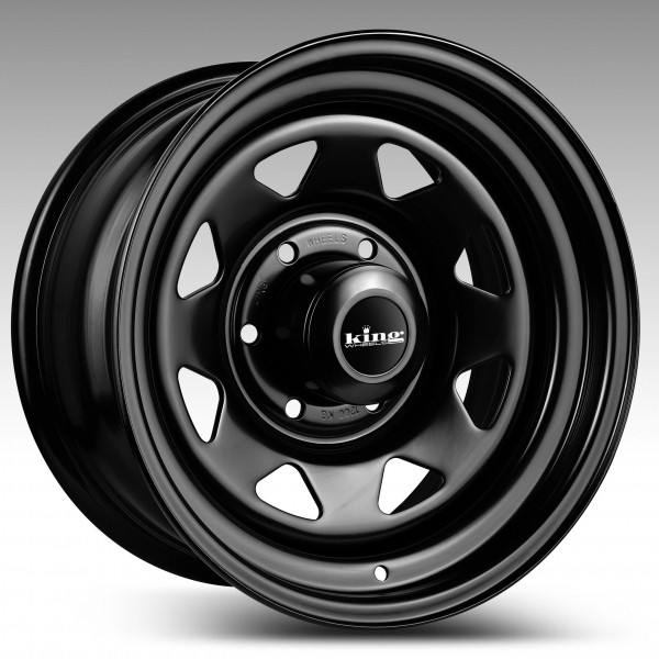

Eine hätte ich schon, die Felge Terra der Firma King. Aber auch da finde ich im deutschsprachigen Raum keinerlei Vertriebspartner.
Vielleicht habt Ihr noch einen Rat?! Danke!!!

Das einfachste wäre die Firma Dotz anzurufen bzw. Andi von Firma Hurter.
Wenn es direkt für den 2AB kein Gutachten gibt brauchst Du mindesten das Gutachten vom Lux, hierbei sollte die Achslast gleich, besser noch höher sein.
Aber, nicht jeder Prüfer ist gewillt das mit einem Vergleichsgutachten einzutragen, sprich allso im Vorfeld mit einem Prüfer, die King Felgen sind ein Traum, hier denke ich wird es aber sehr schwer mit dem Gutachten.

Die wollte ich auch auf meinen Ranger Bj. 2016 haben und habe bei Dotz angerufen aber mir wurde gesagt das es für den neuen Ranger kein Gutachten gibt

Ich konnte die Fragen zumindest teilweise aufhellen:
1. Die Felge hat nur eine Traglast von 900 kg, was beim 2AB (mit Achslast HA 1850 kg) eine Ablastung der Hinterachse voraussetzen würde.
2. Die Mittelzentrierung der Dotz-Felge ist 110 mm und der Nabendurchmesser beim 2AB 93,1 mm. Auf Nachfrage wurde mir ausdrücklich gesagt, dass eine Zentrierung allein über die Radbolzen nicht zulässig sei und bei der Felge wohl technisch auch nicht ginge. Das nehme ich mal so hin. Ob das jetzt mit einem Zentrierring von 93,1 auf 110 gehen würde, weiß ich nicht. Habe aber solche Ringe im www gefunden.
Alles in Allem gestaltet sich die Problematik dann doch recht schwierig. Selbst wenn der ganze Kram dann am Auto passen sollte, ist ja noch nix eingetragen.
Vielen Dank für Euren Input. Falls noch jemand Anregungen zum Thema hat, freue ich mich über jede Info. Insbesondere nach ähnlichen Felgen.
