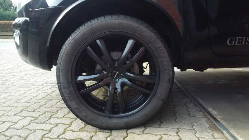

jastericka schrieb: Ja Matthias , kannst ja Mario fragen der hat Erfahrung mit solchen Felgen
Alain, schlecht waren die nicht, aber damit wäre Matthias ja nur durch die Rad-/Reifenkombi 2cm Höher aus jetzt mit der Seriengröße. :P
Matthias, die Sache mit den Spacern kostet in Deinem Fall doch nur Geld und hat weder einen optischen noch einen wirklichen Nutzen im Gelände. Mal von Deiner Dienststelle und der eventuellen Wandlung abgesehen, würde ich an Deiner Stelle entweder, wie ich es gemacht habe lediglich einen Satz Reifen mit einem höheren Durchmesser nehmen oder die Sache richtig angehen, mit OME Fahrwerk und einem Radsatz in der Größenordnung z.B. 285/70R17. :daumen:
12 Okt 2016 14:40 #42 von Cip
Ja Mario, du hast grundsätzlich recht mit nem OME Fahrwerk!!!
Hätte ich auch gerne, aber das ist mit der Tiefgarage definitiv nicht drin :(
Ich habe so ca max 3cm die ich noch höher gehen kann...
Mal abwarten, ob es was mit der Wandlung wird. Ich würde dann versuchen gleich die General AT3 in 265/65 R 18 mit auszuhandeln.
Ob dann noch Spacer, würde ich erst später entscheiden. Davor käme sowieso erstmal ein neuer Unterfahrschutz der zumindest auch das Getriebe schützt.
