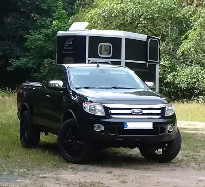

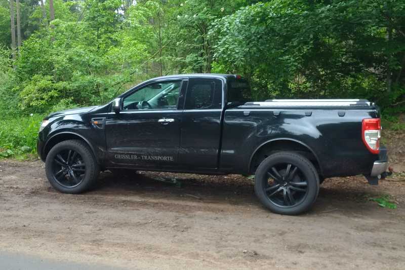

Genau wie Torsten das schon angekündigt hat,
hatte ich auf meinem 2012er XLT Extracab, Delta Lander 22J9 ET30 mit Toyo Open Country H/T 285/45R22 drauf. Das waren beim XLT drei Nummern größer und breiter als die Serienräder.
Alles sauber mit Tachoangleichung (auf dem Papier
) und Kotflügelverbreiterung gemäß Gutachten durch eine einfache Änderungsabnahme eingetragen.
Ich und sehr viele andere fanden den Look sehr cool, man konnte sagen,
dass die Räder den Ranger ausgemacht haben.
Was schwebt Dir denn so vor?
