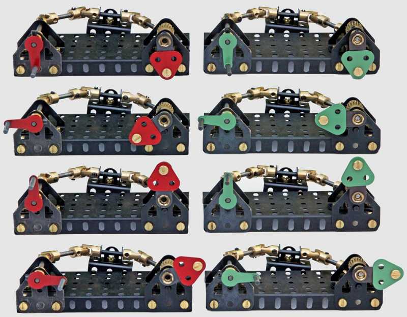

OK Matthias. Für Dich etwas einfacher. Beachte den Fortschritt der Kurbelumdrehung und dann das farbige Schild am anderen Ende. Grün ist gut, rot ist böse.
Leider habe ich kein Bild von oben gefunden.
Kurzfassung: Wenn die Ein- und Ausgangswinkel nicht übereinstimmen, kommt am Ende eine andere Drehzahl heraus.
Gruß, Jörg
Gruß, Jörg

@ Dynomike,
Super....
spitze, was mit Märklin Metallbaukasten alles geht......Da diskutieren wir hier Wochen und irgendein 6 jähriger Diplomingenieur zeigt uns mit seinem Weihnachtsgeschenk wie das geht
Aber wirklich super veranschaulicht.
Hoffe, wir kriegen raus, warum das bei unseren Rangern so ist, wie es ist.
Gruss Sven

Ich schätze, der Ingenieur bei Ford hatte keinen Märklin-Metallbaukasten.
Quatsch. Die werden sich schon etwas dabei gedacht haben.
