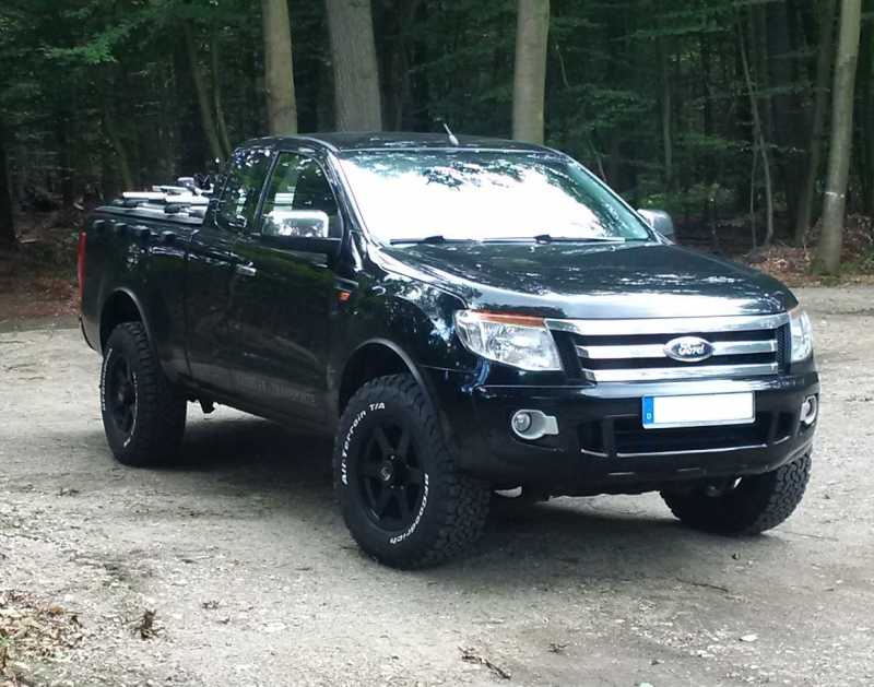

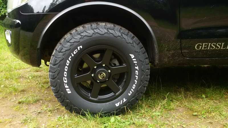

Das geht nicht überall! Bei meiner Rad-/Reifenkombi mußte ich die Kotflügel um je 20mm verbreitern.
Die Gummilippen hatte ich in 20mm an meinem XLT, war da super mit zufrieden, die haben selbst in der Waschanlage sehr gut gehalten. Kann ich empfehlen, ich hatte die bei Hansen Styling Parts bestellt und unter den Kotflügel geklebt. Wichtig ist, dass man die Klebefläche z.B. mit Bremsenreiniger entfettet und die Verarbeitungs- und Trocknungstemperatur über 15°C liegt!!!
