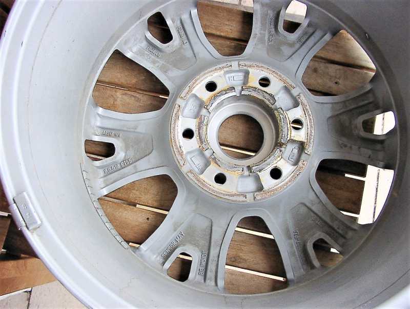

Bei meinen Felgen ist auf der Innenseite der Felge als Hersteller Borbet erkennbar. Laut
Borbet gehört Ford zu den OEM Kunden. Frag mal bei Borbet nach vielleicht können die hier eine
Auskunft geben. Anbei noch ein Bild von der Innenseite der Orginal Wildtrak Felge in 18 Zoll.
Hier siehst Du die Daten.

Habe eine Nachricht erhalten. Die Felgen sind bis 945 Kg zugelassen. Die Reifen 265/60 18 aus der Serie z.b die Conti haben eine Tragfähigkeit von 110 = 1060 Kg. Je nach dem was Du machen
willst oder er wieviel Gesamtgewicht es werden soll, braucht es auf jeden Fall auch andere Felgen z.b. von Delta, die haben bis 1200 kg Radlast.
Kannst auch mal bei hurter-offroad.de/ nachfragen. Die bieten auch Lösungen an wie
z.b. VA 1500 Kg HA 2000 Kg.
Gruß Helmut
