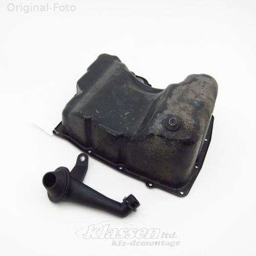

Guten Abend Zusammen,
ich bin seit August 2016 Besitzer eines 2.2 Ranger 4x4 Doka (Bj 2014) und habe ein Problem.
Beim Ölwechsel hat sich die Ölablassschraube nicht entfernen lassen. Ich weiß nciht wie die Ölwanne innen aussieht, aber ich denke, dass innen in der Ölwanne eine Art Schweißmutter angebracht ist, in die die Ölablassschraube eingeschraubt wird.
Fazit: Die Ölablassschraube lässt sich nicht mehr entfernen und nicht mehr einschrauben.
Mein freundlicher Fachhändler:
- Das Gewinde nachzuarbeiten funktioniert nicht.
- Neue Ölwanne (450€) inkl Einbau (4h, 300€) kostet insgesamt 750€
- Er stellt gerade einen Kulanzantrag bei Ford (bin mir nicht sicher ob der zu meiner Zufriedenheit sein wird)
Nun zu meinen Fragen:
Dauert es wirklich 4h, die Ölwanne zu wechseln?
Was muss dazu alles abgebaut werden? Nur die Antriebswelle für das rechte vordere Rad?
Wie ist die Ölwanne abgedichtet? (Ich finde hier im Netz auf die schnelle keine Dichtung)
Im Anhang ist ein Bild der Ölwanne.
Danke schon mal vorab!
Grüße,
Sebastian

Danke schon mal für die Antworten.
Die Schraube ist noch drin. Hat aber in alle Richtungen Spiel. Ich gehe davon aus, dass in der Bkechölwanne eine Schweißmutter drin ist, die sich gelöst hat.
Ohne Flex wird die Schraube nicht raus gehn, hab alles probiert. Und dann bekomme ich die lose Schweißmutter auch nicht ohne Abbau der Ölwanne raus.
Deshalb muss die Wanne wohl raus.

Ölwanne abbauen, den Gewindeeinsatz wieder verschweißen und gut ist. Heute werden solche Dinge doch alle eingeklebt, da gibt es doch keine Dichtung mehr dazwischen.
