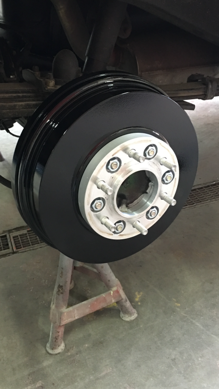

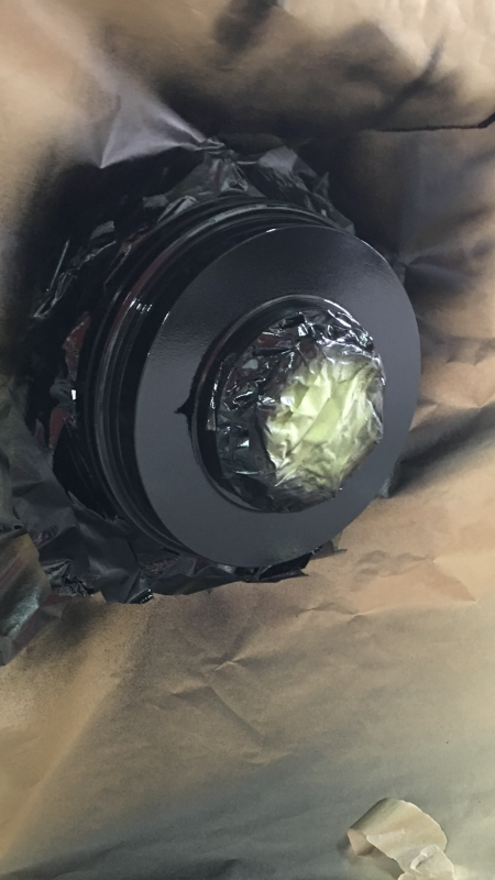

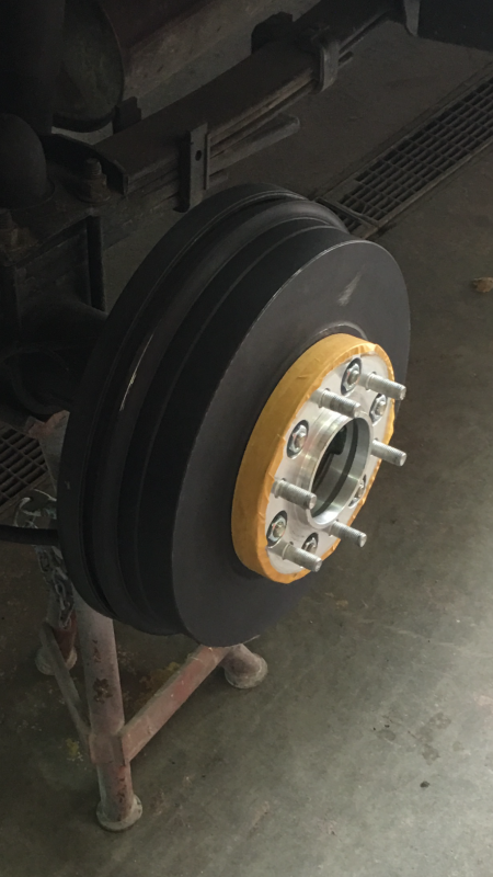

14 Apr 2017 10:46 #9 von Cip
Cip antwortete auf Trommelbremse Rost
Vorher / nachher...
Achtung!!! Die Anpressgläche darf nicht lackiert werden!!!
Folgende Benutzer bedankten sich: bafa, Shasaar, Tommysber
14 Apr 2017 15:19 #10 von bafa
bafa antwortete auf Trommelbremse Rost
Hallo Leute
danke für eure Tipps.
Ich werde foliatec bremssattel-lackspray nehmen
und es nach der Methode von Cip machen.
Schöne Feiertage
