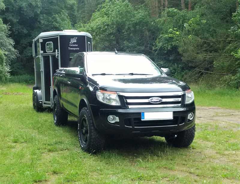

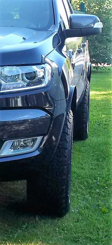

Hier zwei Bilder der Avventura in ET40 mit 265/65R17 und 20mm Gummikotflügelverbreiterung, was in etwa der WT Felge mit 30mm Spurtplatten entspricht.
Die Gummilippen mit 5mm und 20mm können von unten und von der Seite aufgeklebt werden, wo hingegen die 13mm nur von der Seite aufgeklebt werden können.

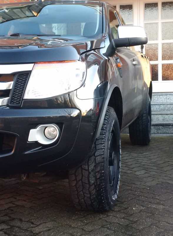

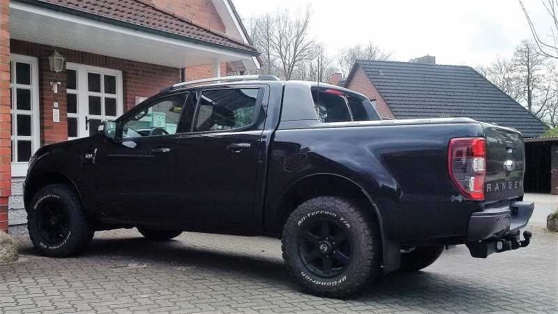

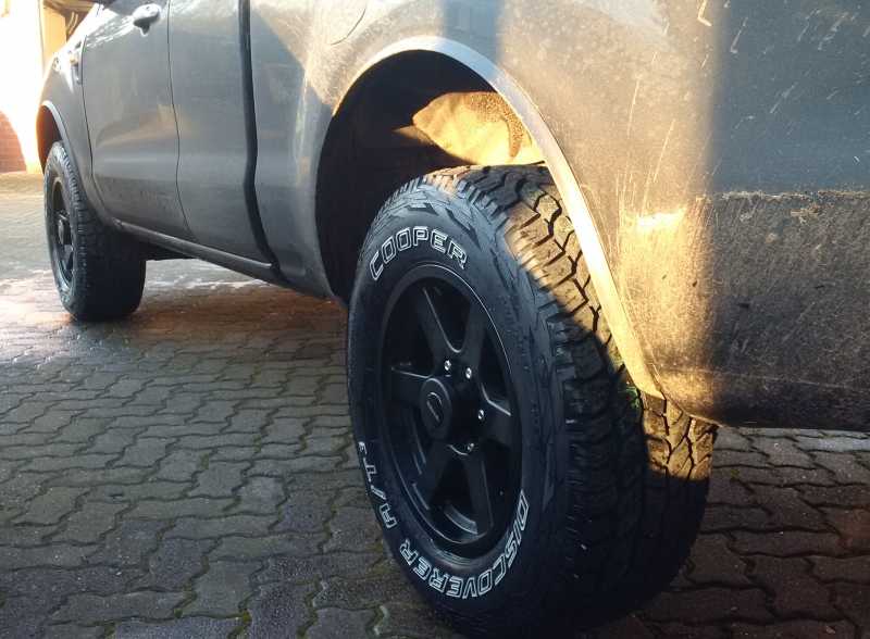

Bei allen folgenden Bildern handelt es sich um die Avventura in ET 25 und 265/70R17 Reifen.
Die 20mm Delta Small Fender Flares werden auschließlich von unten in die vorhandenen Innenkotflügel Befestigungen geschraubt. Somit eignen diese sich am besten, wenn das Fahrzeug noch foliert werden soll.

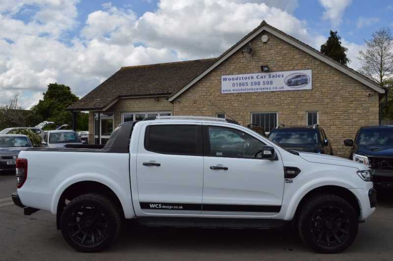

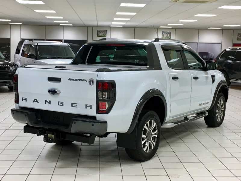

Hier mal die Elegance 4 in weiß montiert, und WT grey.
Gruß Helmut
Folgende Benutzer bedankten sich: Ranger OD, Cip
  • Ranger OD
16 Jun 2017 17:19 #13 von Ranger OD
Die in WT grey finde ich wesentlich schicker. :daumenhoch:
