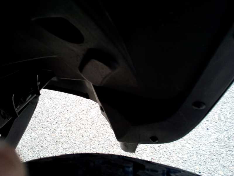

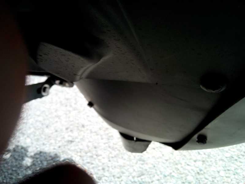

Eine Höherlegung mit Tuff 8x17 ET 20, Spurplatten 60 mm und 265/70-17 war nicht notwendig. Einzige Änderung ist die Radhausschale im vorderen Bereich.
Diese muß geändert werden da die Reifen beim Lenkeinschlag sonst minimal
streifen würden.
Bild 1 ohne Nacharbeit
Bild 2 mit Nacharbeit
Gruß Helmut
streifen würden.
Gruß Helmut
