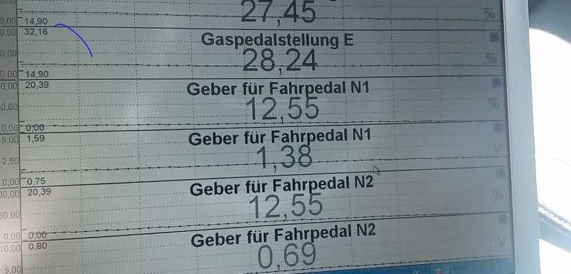

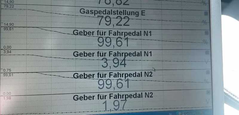

Dir ist doch aufgrund vom Forum bekannt, dass der eine oder andere Ranger seine elektronischen Macken hat und deswegen länger in der Werkstatt steht.
Warum kaufst Du dir nicht ein ordentliches OBD2 System, damit Du den Ranger selber innerhalb von wenigen Minuten überprüfen kannst und nicht 5 h mit dem Mechaniker durch die Gegend fahren musst.
Ich habe meinen Schlepptop genommen, das ODB2-System am Auto angeschlossen, die Software gestartet und die für mich/ Dich interessanten Punkte angewählt.
Eigentlich habe ich alles aufgezeichnet, das Video ist aber riesengroß geworden.
Mit dem Video müsste auch funzen ...
Ich habe ein Foto davon gemacht.
Das Gaspedal habe ich ganz langsam durchgetreten und die Werte sind kontinuierlich angestiegen, ohne Sprünge oder Aussetzer.
Dauer der Geschichte ... keine 10 Minuten.
Denk mal drüber nach ....
Gruß aus der Eifel
Andreas

Klingt interessant, ich kenne das Ford OBD-System nicht, konnte der Mechaniker die Werte des GP aus so auslesen und dokumentieren wie ich ?
Gruß Andreas

hecl antwortete auf Gaspedal spinnt -- 2016 FL
Ja. Und noch detailierter.
