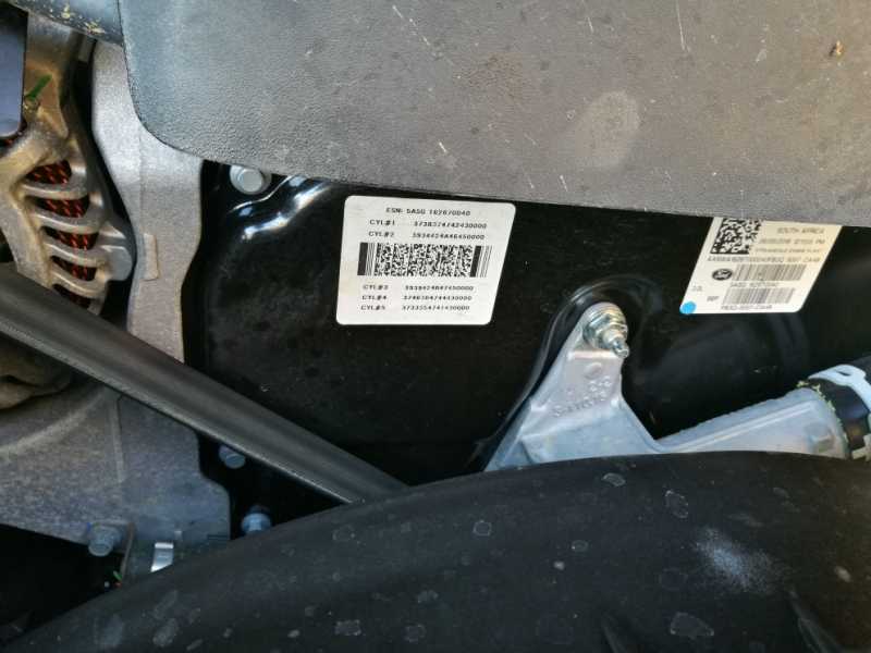

Und so schaute es aus, Laufleistung ~ 10.000 km

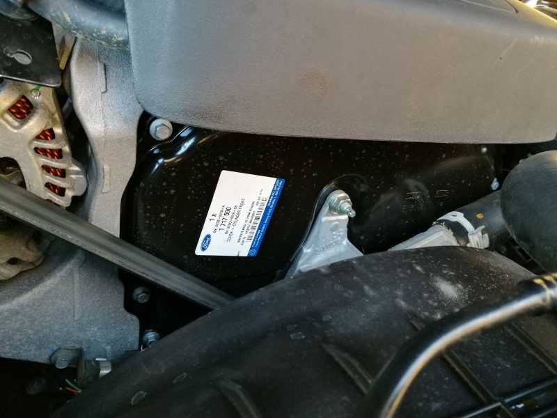

Ranger Anton schrieb: Endlich wurde was gefunden.
Die Stirnseitlich Abdeckung ist undicht trielt ganz leicht unten raus.
Ist doch wohl nen Witz das Du jetzt weitere 4 Wochen die Umwelt verschmutzen sollst
Ich mag es nicht so recht glauben das es "nur" daran liegt, wir werden es wohl von Dir erfahren

Aussage von der Werkstatt: An dem Stirnseitigen Motordeckel fehlten Ca.6cm
Dichtmasse.
Wurde Kommplett neu Abgedichtett.
Da bin ich mal gespannt.
