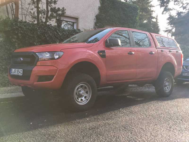

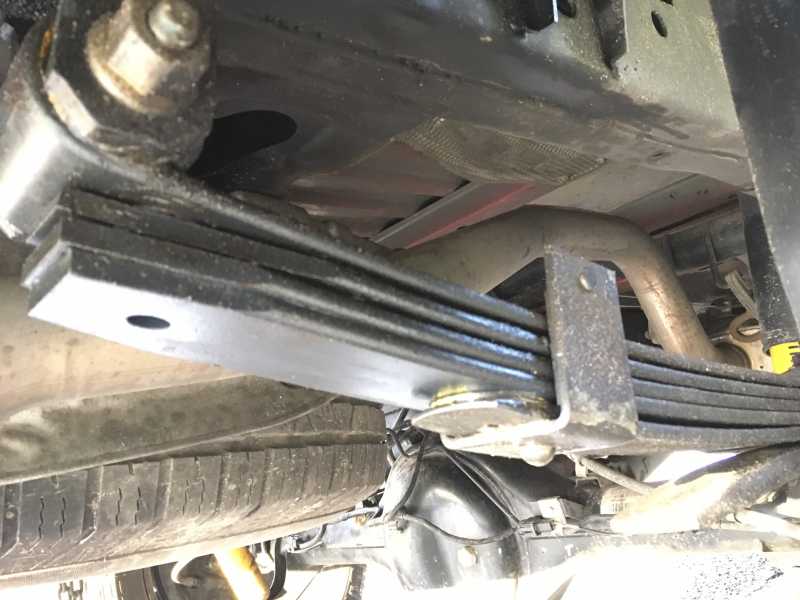

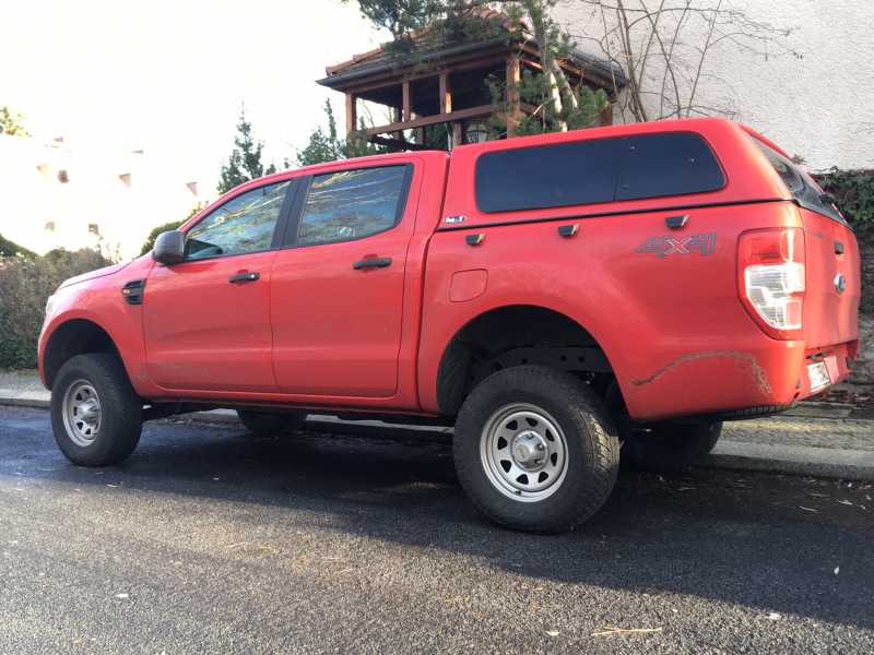

wie versprochen hier noch Fotos (entschuldigt die miese Qualität, schnell mal in der Mittagspause mit dem Telefon gemacht).
Bei der Nahaufnahme von der Blattfeder gut zu erkennen, das Add a Leaf ist die 4. Lage von oben.
Die Höhe, jeweils lotrecht gemessen von Radnabenmitte bis Kotflügelunterkante:
VA links ca. 613mm
VA rechts ca. 612mm
HA links ca. 650mm
HA rechts ca. 647mm
(Serie: VA 550mm, HA 590mm circa)

Sehr schön - aber die Reifen könnten ´nen größeren Durchmesser vertragen...
235/85R16 war ja früher mal beliebt.

Ja Stefan, 235/85 16 wäre mein Traum. 265/75 16 sind ja inzwischen in die ABE zu den Dotz Felgen aufgenommen, die sind vom Abrollumfang fast gleich, aber mir persönlich zu breit... auf keinen Fall möchte ich die Montage von Kotflügelverbreiterungen vorgeschrieben bekommen. Ich habe ja momentan 255/70 drauf, da sieht das schon echt eng aus... Vielleicht finde ich nen TÜV der mir die 235/85er mit Tachoprüfung einträgt. Wenn hier jemand jemanden kennt der einen kennt, gern Info an mich...
Ansonsten werden es 245/75 16. In der Größe gibt es einige gute AT Reifen in LT Variante. Das wäre die Vernunftlösung. Keine Tachoprüfung nötig und passt auch bei konservativen TÜV Prüfern ohne Verbreiterungen.
Die sehen dann zwar immer noch recht verloren in den Radhäusern aus, aber ich persönlich mag die Optik. Erinnert mich an US Fullsize PU's der 90er, als die 245/75/16 Standardgröße war.
