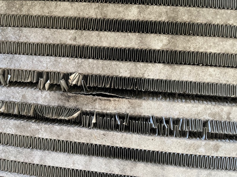

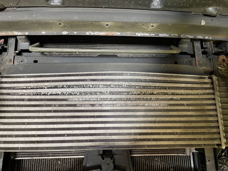

03 Aug 2021 23:53 - 03 Aug 2021 23:55 #9
von Ransom
Ransom antwortete auf Luftmassenmesser "Durchflussmenge zu groß"
Servus!
Elmi vielen Dank für deinen Eintrag hier!!
Mein Ranger brachte auch die Fehlermeldung "Durchflussmenge zu groß"
Kurz hier ins Forum geschaut, deinen Beitrag gefunden.
Ranger angeschmissen mit der Hand den LLK abgefühlt und siehe da auf der Rückseite ein riesen loch im Kühler.
Neuen bestellt, eingebaut und funktioniert wieder.
Aber erschreckend wie das Teil nach 160.000 km ausschaut.
