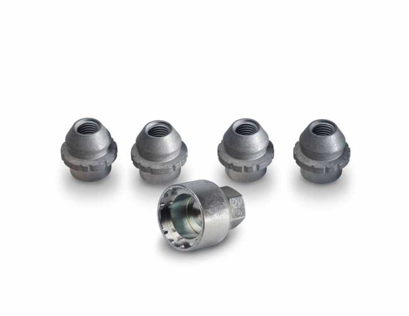

der „Schlüssel“ für die Muttern mit Diebstahlsicherung an den Felgen meines XLT aus 2012 hat einen Riß und ich kann somit die Reifen nicht mehr wechseln.
Weiß jemand, ob die FFH Universalsätze haben? Oder kennt jemand eine andere funktionierende Möglichkeit. Habe diese Aufschlagdinger bei Google gefunden, aber funktioniert das auch bei runden Muttern?
Würde mich freuen, wenn jemand eine Idee hat.

sehen die Muttern so aus? FORD-Bestellnr. 1751660:
Ich könnte mir vorstellen, daß die Codierung bei jedem Set anders ist, muß aber nicht.
Möglicherweise haben die Händler alle Nüsse mit den unterschiedlichen Codes.
Ich würde als erstes versuchen den Riß an deiner Nuß zu schweißen.
Sollte das klappen, alle Sicherungsmuttern raus und gegen Sechskant tauschen.

wenn die Original von Ford sind kann man die nachbestellen.

@ Offroadranger: Ja, die habe ich. Werde morgen mal rumtelefonieren, ob jemand so ein Set hat. Werde die auf jeden Fall gegen normale ersetzen. Leider drängt die Zeit, Donnerstag geht der Wagen auf Reise, von daher ist Nachbestellen keine Option. Wenn ´s nicht klappt, such ich mal jemanden, der es vielleicht schweißen kann.

Hatte meine Schlüsselkarte gefunden und konnte damit bei McGard einen neuen bestellen. Per Express gestern gekommen. Passt
. Die Sichwerheitsmuttern sind jetzt runter und durch normale ersetzt.
