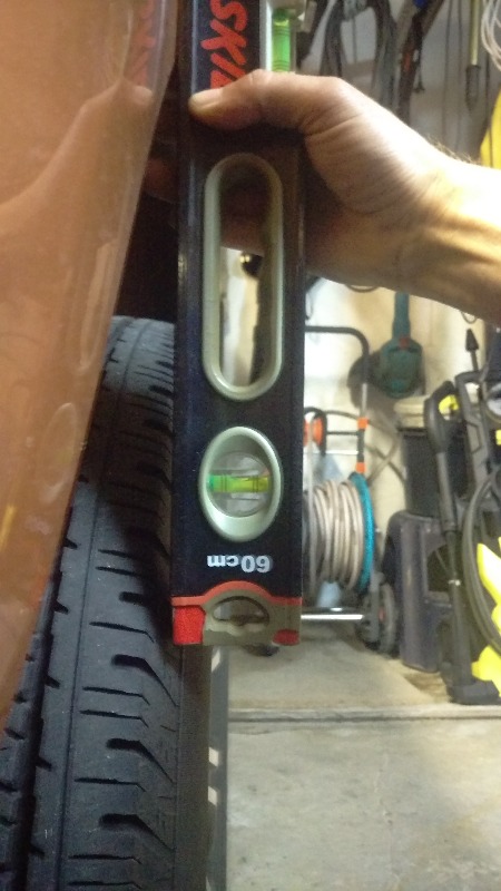

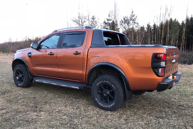

Ich hab mir jetzt die 46/60 Platten geholt weiß jemand wieviel man verbreitern muss bei Felgen mit ET40? Ich liebäugele an solche Kotflügellippen. Find die Fends einfach zu kloppig.
Gruß Mo
Gruß Mo
24 Apr 2018 07:57 #6
Cip antwortete auf Spurplatten

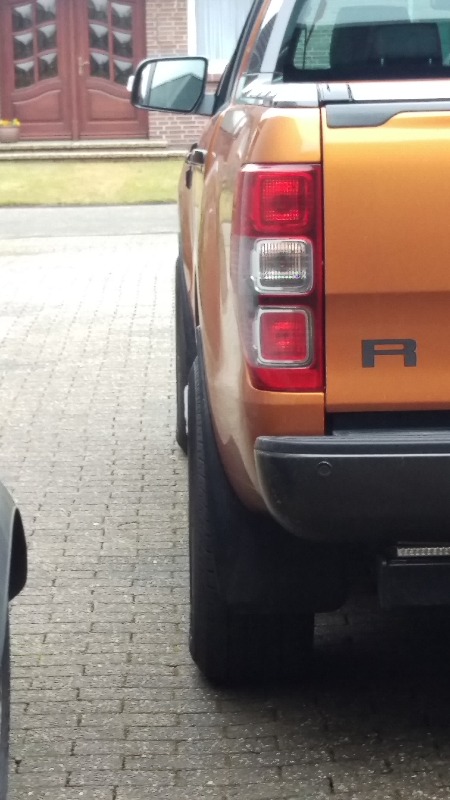

24 Apr 2018 09:53 #8
Sind aus EBay USA
Kommen aber wie alle anderen auch aus Thailand.
60 hinten wird aber nicht klappen!
265er Reifen und insgesamt ET 15 ist wirklich da die Grenze.

24 Apr 2018 15:56 #9
von Moyaru
Moyaru antwortete auf Spurplatten
Okay dann brauche was 30mm Aufträgt....hoffentlich gibts da noch diese Lippen für die Breite.
Gruß Mo

24 Apr 2018 16:35 #10
von Dav
Dav antwortete auf Spurplatten
Moin Mo,
Was wirklich nötig ist mußt du mit deinem Prüfer im Vorfeld abklären.
Ich habe 60 mm Vo/Hi. Und keine Verbreiterung.
