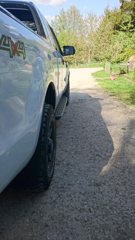

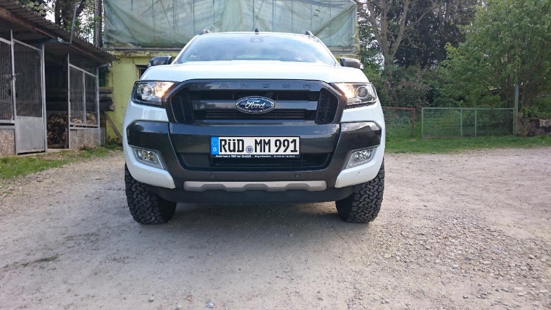

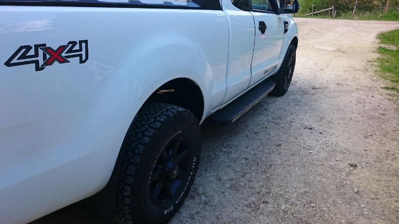

26 Apr 2018 20:31 - 26 Apr 2018 20:43 #12 von Moyaru
Moyaru antwortete auf Spurplatten
Dateiname: attachment...3736.zip
Dateigröße:603 KB
Das schaut jetzt aus wie bei DAV. So gefällt es mir eigentlich mal schauen was der Prüfer sagt. .... Die Laufflächen vom BFG sind eigentlich noch unter dem Radkasten....Das sah bei dem F150 viel schlimmer aus. Bestimmt 2-3cm aus dem Radkasten

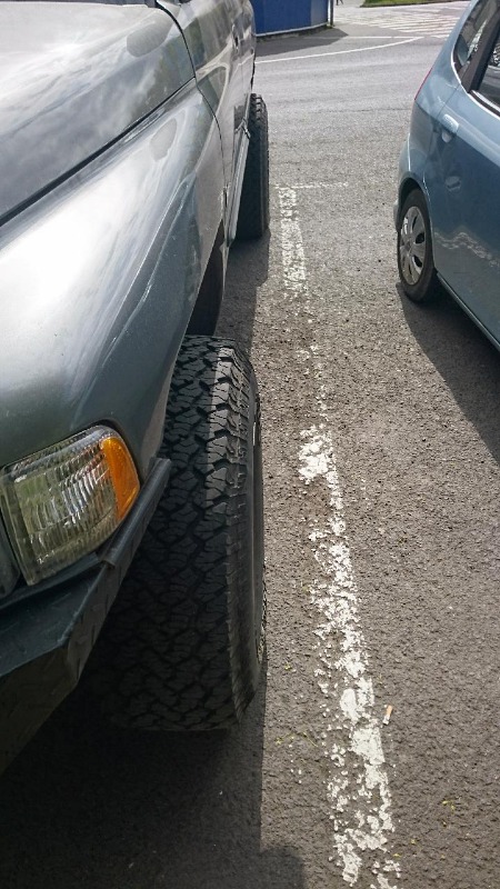

30 Apr 2018 19:56 #13 von Moyaru
Wir machen uns Gedanken wegen Kotflügelverbreiterung. Der hier zumindest nicht :respekt:
Leider hab ich den Besitzer nicht entecken können, hätte mich mal interessiert ob das Eingetragen ist oder bei den Amischlitten ist das anderst.
Ist schon der zweite den ich so gesehen habe.

01 Mai 2018 21:12 - 01 Mai 2018 21:15 #16 von Moyaru
Ja Sevus zurück,
ja es wird so sein das man die Kiste sich einsaut. Ich werde es mal Testen bei mir wie schlimm es wird. Bis jetzt konnte ich noch nicht viel feststellen wie vorher mit den BFG auch. Der Überstand bei meinen ist eigentlich faktisch sehr gering und wie schon geschrieben ist die eigentlich Lauffläche trotz ET40 und den Spurplatten 30 hinten und 23 vor noch mit gutwill unter dem Radkasten. Nur die Beule vom BFG schauen raus:lol:
Ich will jetzt keinen auf die Füße treten aber ich mag diese Plastik Verbreiterung überhaupt nicht, Sie sehen einfach nach Spielzeug aus, auch die Hutzen finde ich furchtbar. Aber das ist ja zum Glück Geschmacksache.
Weiß jemand wo man sich die Hofmann Gutachten Downloaden kann? auf der Webseite ist nix zu finden.
Zur Kurvenstabilität muss ich aber sagen das es wesentlich besser jetzt ist wie vorher und warum auch immer bricht er interessanterweise hinten überhaupt nicht mehr aus und die Reifen haben viel besseren Grip auf der Straße.
Prinzipielle sehr positiv angetan und ein gute Investition.
