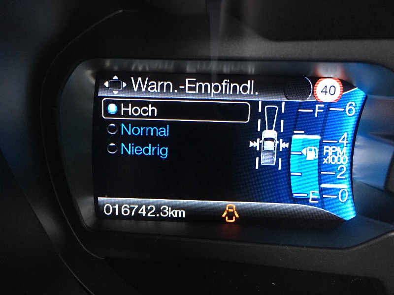

Range-Rider schrieb: @PIPDblack
Das ist aber nur die Einstellung für den Spurhalteassistent wo Du das einstellen kannst.
Der Precolission-Assist hat diese Einstellmöglichkeiten nicht und greift auch nicht aktiv ein sondern warnt nur durch Ton und LED‘s.
Einzige Erklärung wäre das in oben beschriebenem Fall der ACC aktiv war, also der Abstandstempomat. Der leitet eine Notbremsung ein, und er geht nur aus wenn man bremst, nicht aber wenn man Gas gibt, da bleibt der Tempomat aktiv.
Notbremsung aber auch nicht bis zum völligen Stillstand...
Nein. Der Tempomat muss nicht aktiv sein.
Bei mir steht die Empfindlichkeit auf "Normal".
Abstandsanzeige auf "aktiv".
In dem Fall bremst der Kollisions-Assi auch aktiv, wenn man zu nah dran und/oder zu "schnell" ist. Dazu bimmelt es wie verrückt und die Discobeleuchtung flackert.
Ich hatte es schon mehrfach. Gerade wann man auf abbiegende Vorausfahrende aufläuft und einem die Erfahrung sagt, dass der aus dem Weg sein wird, wenn man dort ankommt bzw. man mit nem kleinen Schlenker dran vorbeifahren kann.
Ich mache dem System keinen Vorwurf. Es hat seine festen Parameter, danach regelt es. Deshalb auch das Problem mit den Mofa- oder Fahrradfahrern im Erfassungsbereich. Andersrum ist der Erfassungsbereich dann wieder so eng, dass vorausfahrende Fahrzeuge bei einer engeren oder längeren Kurve nicht mehr erfaßt werden und das ACC dann beschleunigt (wenn die eingestellte Geschwindigkeit unter der tatsächlich gefahrenen liegt), um am Kurvenausgang wieder festzustellen: jetzt ist da wieder ein Auto und bremst aprupt herunter um den vorherigen Abstand wieder einzustellen.

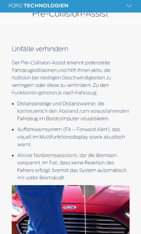

24 Apr 2018 10:06 #14 von Range-Rider
Range-Rider antwortete auf Notbremsung
Habe geschaut, er steht auf Empfindlichkeit „Hoch“, aber wie gesagt noch nie Probleme gehabt.
Da steht ja auch das er eine Vollbremsung nur einleitet wenn der Fahrer garnicht reagiert.
Also halber vorher per LED und Signal gewarnt, ein leichtes antippen der Bremse hätte also genügen sollen um das zu verhindern...

24 Apr 2018 22:20 #19 von Range-Rider
@FRH
Das ACC ja, aber hier geht es um den Pre-Colission-Assistent und darum das dieser ohne dein Zutun eine Vollbremsung einleitet.
Das ACC bremst (nicht bis zum Stillstand) und gibt auch wieder Gas.
