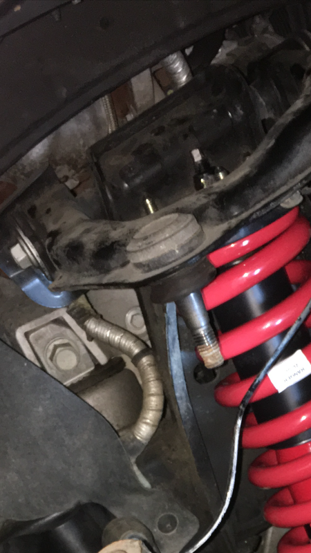

Oder meinst Du das es hier fest mit dem oberen Tragarm verbunden ist:
Ich verlinke Matthias mal hierher....

Range-Rider, danke für das Foto. Ja das meinte ich, dieses Teil soll laut meinem freundlichen mit dem Tragarm / Querlenker fest verbunden sein. Nicht wechselbar, nur als Ganzes.

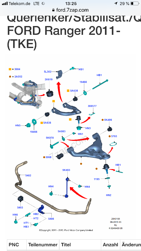

Vielleicht findest du hier Antworten:
ford.7zap.com/e...8988/

Nicht auszuschließen das er recht hat. Die von Matthias waren nach Fahrwerksumbau undicht, er wollte sie wechseln.
Hab ihn per WhatsApp angeschrieben und den Link gesendet, das klärt sich...
Aber laut PIPDblack gibt’s das ebenfalls einzeln, schau mal den Link an...

Hab ich mir angeschaut, top Schaubild übrigens, danke... ABER das geht nur bis Baujahr/Monat 09/2015. Dafür habe ich auch ein einzelnes Traggelenk in einem Online-Shop gefunden, von Febi-Bilstein, aber auch ausdrücklich mit Zusatz bis 09/2015.
Möglicherweise also doch für den FL Ranger die Bauteile geändert...? Wäre echt Sch...e. Na mal abwarten was Matthias sagt.

Schaut den Link nochmal an, das ist bis Heute gleich.
Es steht explizit dabei welche Teile bis 2013 oder 2015 gehen, bei anderen steht 2011 - (also bis Heute).
Es sieht auch haargenauso aus. Das Traggelenk kann nur eingepresst sein, muss man also auch tauschen können.

Mein Händler meinte eben auch, gibt es nur komplett, kostet ca. 250€. Schlimm genug statt eines Traggelenks für 20€.
Nachdem ich ihm dieses Foto gezeigt habe:
meinte er am Tragarm hat sich nichts geändert von 15 auf 16, muss also gehen (einzeln), ist von unten eingepresst, sollte sich also ausschlagen lassen.
Das Traggelenk kostet 60€ einzeln.
