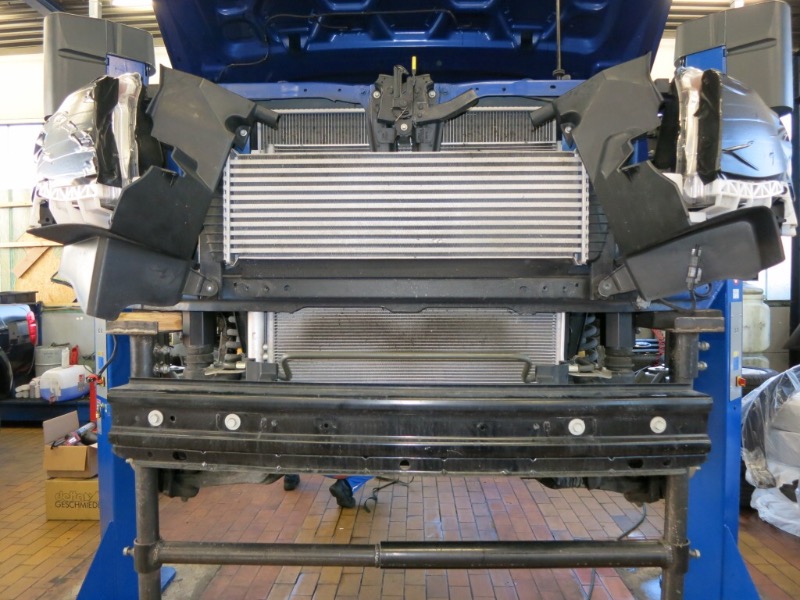

Servus Henrik
Wenn die Schlauchschellen noch gut ausschauen kannste die wieder benutzen, ich würde mir aber auf jeden Fall welche in Reserve besorgen weil die ja auch gerne bei der Montage überspringen, so wie ich das sehe Grill ausbauen, 4 Schrauben vom LLK loss geschraubt und raus damit.
Hier mal nen Bild von meinem BL Einbau, da kann man die Schrauben auch sehen.

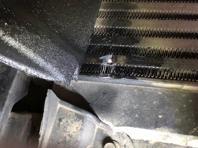

Hey Torsten,
danke fürs Foto! Das hilft ungemein.
Der Wechsel sollte also wie angenommen unproblematisch machbar sein.
Das linke Luftleitblech, auch wenns Kunststoff ist, hat sich in den LLK gebohrt wegen eines Defekts. Habe ich demontiert und so wie ich das einschätzen kann nach deinem Foto, sollte das auch nicht zwingend stören wenns fehlt.
So sieht mein LLK gerade aus:
