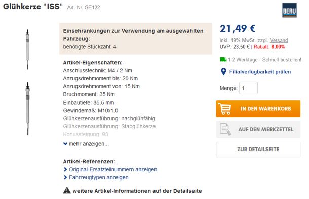

Ja super, ist ja die reinste Depotinstandsetzung.
Haste dazu einen Vibrationsschrauber / Schlagschrauber für Glühkerzen benutzt ?.
Die BERU's kosten um die 23€ das Stück.
Dichtungen Ansaugbrücke neu gemacht oder die alten weiter genutzt.
Wird sonst noch was extra / neu benötigt ?
Danke und Gruß Andreas

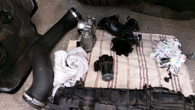

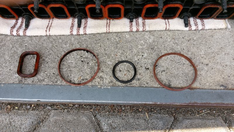

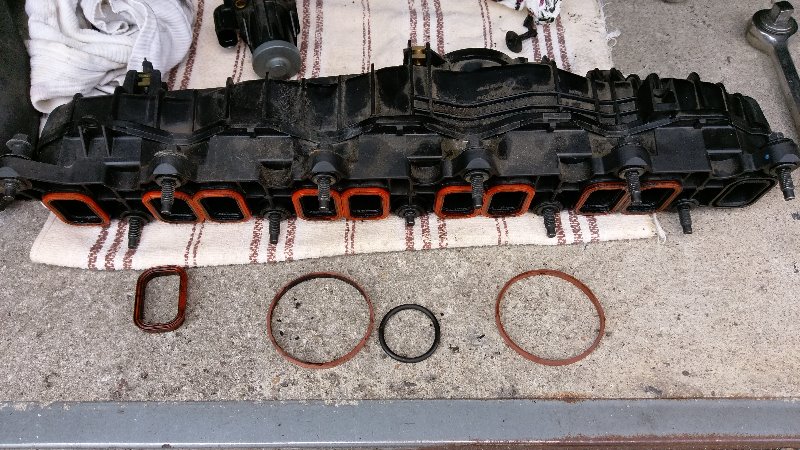

alle Dichtungen sind neu.
Bei weniger Demontageaufwand hätte ich auch die alten genommen.
Ich habe vorher ausgelesen, 2 von 5 GK waren defekt und genau die hingen bedenklich fest. Nach dem kurzen Lösen habe ich die 2 mit WD 40 eingesetzt und 2 Stunden gewartet.
Der Aufwand ist schon groß um mal 5 GK zu wechseln.
Aber einmal gemacht, geht's beim 2. bestimmt besser.
