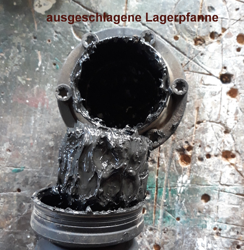

Hallo Jungs,
bei mir ist die vordere Kardanwelle defekt. - Wobei da "nur" die Gelenkpfanne hinüber ist, die ins Verteilergetriebe geht. Bei Ford würde mich das komplette Teil ca. 1000 € Netto kosten.

Des weiteren ist so ein Teil NICHT regenerierbar ( ELBE etc.) da diese Firmen nur Kreuzgelenkwellen regenerieren.
Es war auch nicht die Manschette, die nur beschädigt war, sonder die Welle hatte in der Pfanne so viel Spiel, das da kaum noch Kugeln drin waren..
Seid gestern ist nun eine neue Welle ORGINAL Ford drin. Kostet übrigends ca. 800 € inkl. Mwst. und nicht 1200...
