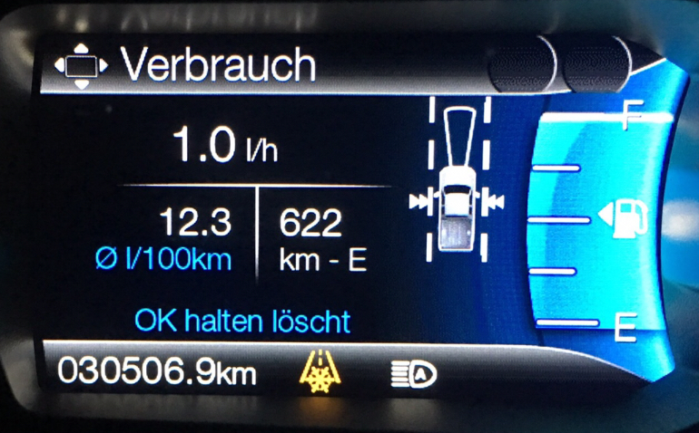

Range-Rider antwortete auf Verbrauch im Leerlauf 3.2
Mein 3.2er Ranger braucht im Leerlauf nicht mehr als 1Liter/h, meist sogar deutlich weniger.
Und mein BC geht nach mehrmaligem feinjustieren auf 0,1Liter/100km genau.
Wie schon beantwortet, ForScan.
Während der Fahrt Anzeige l/100km, im Leerlauf / im Stand springt sie um auf l/h

Trail-Seeker antwortete auf Verbrauch im Leerlauf 3.2
Die Anzeige lässt sich im IPC Modul ganz einfach über FORScan ändern. Der Parameter heißt dort "instantanious fuel economy numerical gauge".
